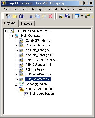

' schrieb:Ich habe ein Programm mit "inhaltsverzeichnis" der ralais. und je nachdem welches relais ich auswähle, öffne ich ein neues programm (das alte wird geschlossen) um das relais zu messen. Nach beendigung des Messvorgangs drücke ich einen button mit dem ich wieder ins programm mit dem inhaltsverzeichnis komme.
Das ist ein ganz normaler, strukturierter Programmaufbau. Hier würde ich alles in ein Programm machen, keine 34 einzelnen EXE's.
Zitat:Wenn die Programme fertig sind, ist es nicht mehr nötig irgendwas zu ändern. Aber FALLS man es erweitern möchte (mit neuen Relais) wäre gut wenn mans unabhängig verändern kann denke ich
Da hier keine Notwendigkeit für 34 EXE vorliegt, würde ich es auch nicht so machen. Und da das FALLS eher so klingt wie "naja wäre ein schönes Feature, ist aber nicht notwendig", rate ich von den 34 EXE's ab.
Ich sehe also keine Notwendigkeit, 34 EXE zu machen.
Hier die beiden Einstellungen, um VIs über VI-Server in EXE aufzurufen. Erstesten Bild: Projekt-Explorer. Alles mit "Messen_" und "PSP_" sind VIs, die über Server aufgerufen werden. Bei dir also deine 34 Relais-Programme. Diese Programme müssen genau an dieser Stelle im Baum stehen. Zweites Bild: Einstellungen Applikationbuilder. Beachte die beiden rechten Fenster. Oben das zu startende VI unten, die einzubindenden.
(Streng genommen sind diese beiden Einstellungen nur notwendig, wenn die betreffenden VIs nicht explizit, also als aufgerufenes VI, im Sourcecode auftauchen)
