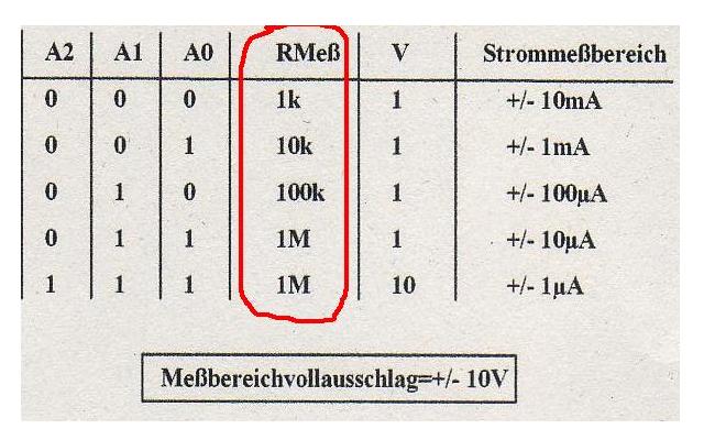

Y-Achse Skalierung von Volt zur Ampere Umwandeln
Ihr habt recht meine Frage war nicht deutlich.
Es ist auch schwer für einen ausländichen Student sich so gut ausdrücken, also ich bitte um Verzeihung.
Also mein Spannungsmessbereich =+/- 10V.
Ich habe jetzt eine Tabelle gepostet.
Die große Frage ist, wie kann ich mein ausgewählten Messbereich mit den passenden Wiederstand koppeln!
Ich werde versuchen euren Tips zu befolgen.
Vielen Dank
