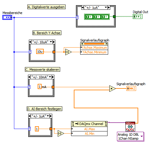

' schrieb:Ihr habt recht meine Frage war nicht deutlich.
In Deiner Tabelle sind die Volt-Bereiche falsch, sie sind zu vertauschen: 1V--> 10V und 10V-->1. Außerdem ist der unter der Tabelle stehende eingerahmte Text widersprüchlich, denn der "Vollausschlag" ist doch bereichsabhängig lt. Tabelle.
Das hier unten ist kein funktionsfähiges VI, sondern enthält 4 Fragmente, die in Deinem VI vorhanden sein müssten. Das sind:
a) digitaler Output wie bisher
b) Bereich Y-Achse Graph festlegen
c) Skalieren des AI-Ausgangssignal
d) Messbereich der Datenerfssung AI festlegen.
Es gibt da viele Möglichkeiten. Ich habe es hier nicht mit Formeln gemacht, sondern mit Cases, was am besten sich selbt dokumemtiert. Man kann auch alle Cases zu einem einzigen Case machen.
Für Fortgeschrittene gibt es auch die Möglichkeit, daß aus dem DAQmx Read gleich die richtig skalierten Werte inklusive richtiger physikalischer Einheiten herauskommen.
