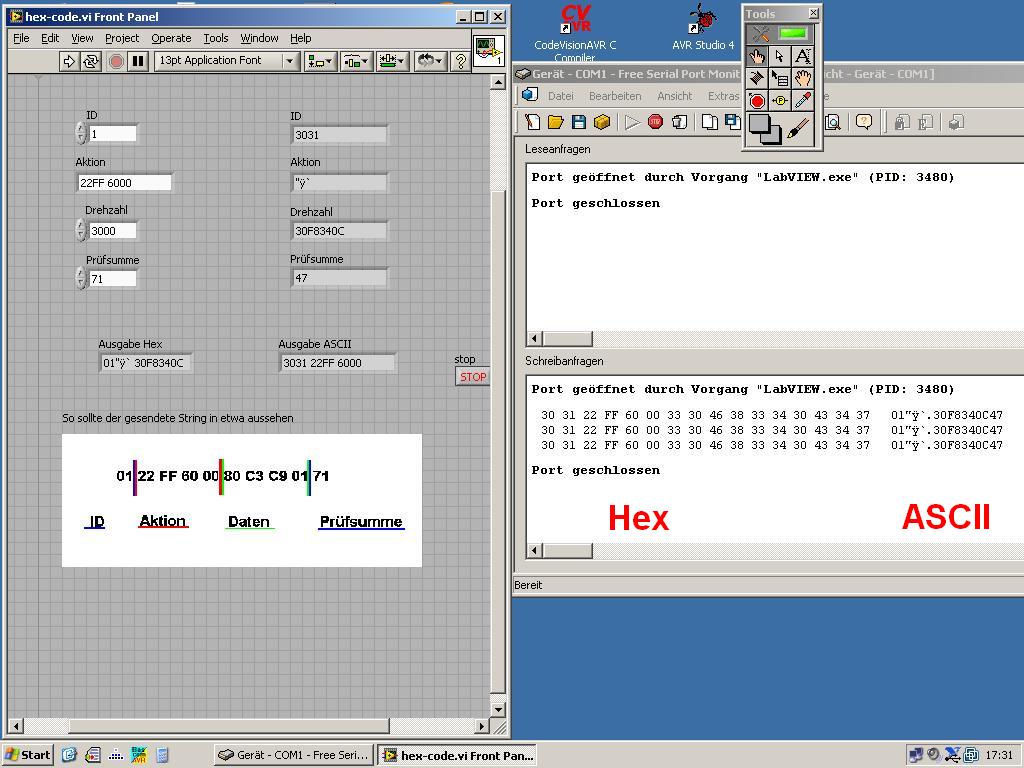

danke dir erst einmal für die Antwort.
Ich habe das jetzt 2 Tage lang ausprobiert, jedoch komme ich auf keinen grünen Zweig.
Vielleicht nochmal kurz was ich machen will:
Ich baue mir einen String zusammen gemäß der Anleitung meines Frequenzumrichters. Dort ist beschrieben, dass der String aus 10 "Paketen" zusammengebaut ist.
Ich habe da momentan verständnissprobleme wie der VisaWrite seine Befehle sendet. Wenn ich ein Monitorprogramm laufen lasse welches mir die ankommenden/abgehenden Zeichen aufzeichnet, so unterscheiden sich die ASCII Zeichen von den Hex-Werten. Ist ja auch erst einmal logisch.
Wenn mein Konsolenprogramm des FU's läuft, so bekomme ich auf der linken Seite die tatsächlichen Hex-Werte und im rechten Fenster die ASCII-Zeichen.
Wenn ich dann mein VI laufen lasse, bekomme ich ebenfalls die Hex- und Ascii Zeichen. Jedoch nicht in der gleichen Form wie es mein Konsolenprogramm herausschickt.
Ich hoffe ihr könnt mir helfen.....
Ich habe mal mein VI angehängt (LV8) und einen Screenshot von meinem Monitorprogramm.
