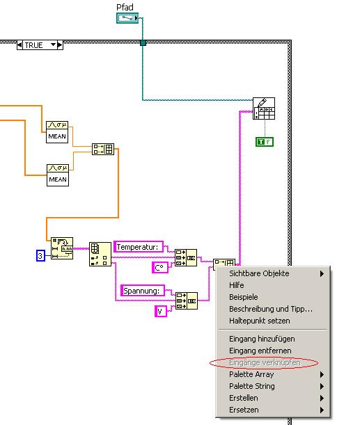

Also das Ganze ist zur Zeit ein 1D Array, soweit ich das verstanden habe.
Aber wie auch immer ... was kann ich jetz tun, damit ich das in der Form geschrieben bekomme:
Temperatur: 23,123°C
Spannung: 0,000V
und nicht wie es zur Zeit ist:
Temperatur: 23,123°C Spannung: 0,000V
