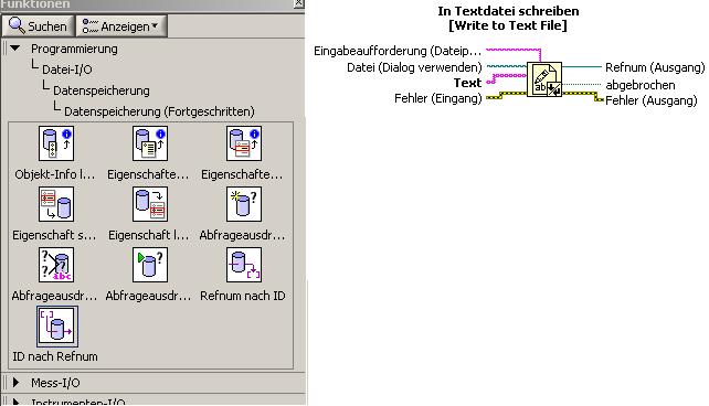

' schrieb:Nochmals, beschäftige dich mit den VIs in der File-Palette... Da gibt es z.B. File-Open (kann man vor das Write-VI hängen), unter der Advanced-Palette gibt es ein VI, mit der man den File-Pointer z.B. an das Ende eines bestehenden Files setzen kann etc. etc. etc.
Selbst-Probieren macht schlau, nicht nur nachkauen.
Zum Screenshot: Das nennt sich Shift-Register oder Schiebe-Register. Was rechts in der Schleife "rausgeschrieben" wird, liegt links beim nächsten Durchlauf der Schleife als Daten an.
MfG, Jens
Das mit den Schieberegistern habe ich jetz verstanden Danke.
Aber mit dem wie ich diesen "File-Pointer" finde, weiß ich immer noch nicht. Ich mein ich schaue mir permanent die Kontext-Hilfe und so durch, aber ich bin halt bei so einer Software generell "schwer von Begriff".
Ich mein ich habe es hier mit einem Prüfstand zu tun und sonst mit der ganzen Hardware und drumherum verstehe ich eigentlich alles, aber diese Software ist für mich mehr als gewöhnungsbedürftig =(
Ist hier der das VI mit dem "File-Pointer" evtl. dargestellt? - und wenn, wie und wo schließe ich es an dann an mein "write-VI" an ?
