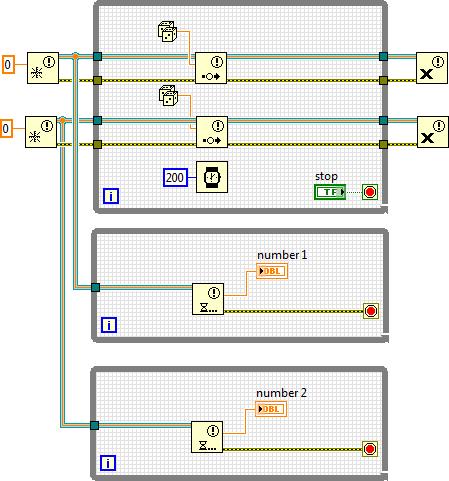

Hier auch mein Vorschlag.
Wenn die Producer Loop beendet wird, beenden sich gleich alle Consumer Loops.
Lv86_img
Sonstige .vi  Stop1.vi (Größe: 9,29 KB / Downloads: 707)
Lv80_img
Sonstige .vi  Stop1_lv80.vi (Größe: 11,01 KB / Downloads: 614)
