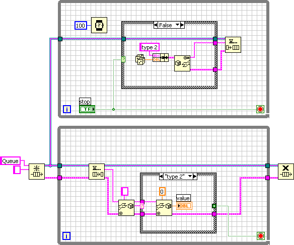

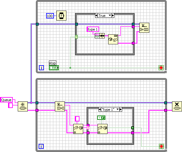

Mein Vorschlag 2 ist die Benutzung von Headers in den zu übertragenden Daten.
Hier wird in den Daten vom "Type 1" ein boolscher Wert übertragen. Wenn dieser Wert TRUE ist, bedeutet das für die untere Schleife, dass sie sich jetzt beenden soll.
Man kann auch "Type 1" in "Exit" umbenennen, damit es verständlicher wird.
Lv85_img
Sonstige .vi  Main.vi (Größe: 17,9 KB / Downloads: 669)
Lv80_img
Sonstige .vi  Main_lv80.vi (Größe: 14,2 KB / Downloads: 640)
