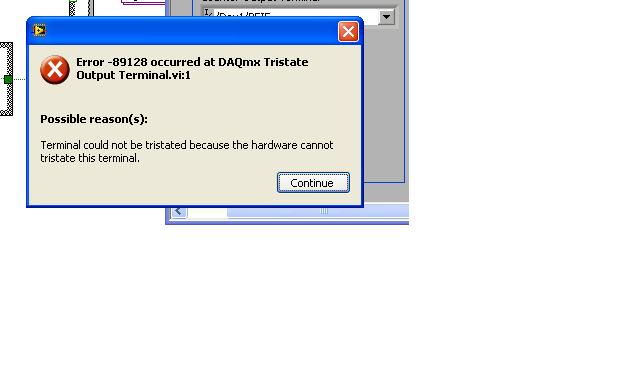

' schrieb:Ich glaube, ich habe doch noch was gefunden:
http://zone.ni.com/devzone/cda/epd/p/id/4422
Man lese Punkt 7:
Darauf soll man kommenWall
EDIT: Krieg ich jetzt die 1000 Euro, da du ja keinen Motorcontroller kaufen musst?Rofl
Hallo Jens,
von mir aus gerne, aber ich glaube die UNI hätte eventuell etwas dagegen :-).
Das hab ich versucht, aber das kann meine Karte wohl nicht (die 6211) denn ich bekomme die Meldung dass es die Karte nicht auf Tristate setzen kann? Man da steckt irgendwie der Teufel drinne!
Ich danke dir sehr für deine Mühe....
Viele Grüße,
Abtin
Die Fehlermeldung
