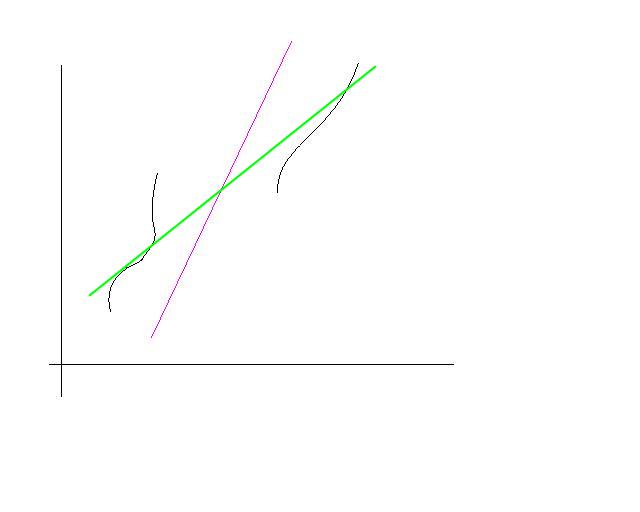

Moment mal, das von mir vorgestellte VI arbeitet nach der Methode der kleinsten Fehlerquadrate, da brauchst du nichts selber programmieren. (Wobei es natürlich nicht schaden kann, sich trotzdem mal mit der Theorie vertraut zu machen).
Wobei bei deinem Bsp. eher sowas raus kommt:
Aber Idee: häng doch mal die X- und Y-Arrays deiner 2 Kurven jeweils zu einem Array zusammen, Linear Fit drauf anwenden, und schau mal, was raus kommt.
