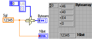

Das VI läßt sich nicht öffnen, Bild wäre besser gewesen.
Das Singleformat benötigt intern 4 Bytes. Was in diese 4 Bytes drinsteht, kann man mittels Typkonversion sichtbar machen, aber das Ergebnis hat keine Ähnlchkeit mit den ursprünglichen Zahlenwerten. Was willst Du damit anfangen?
Auf 2 bit reduzieren ginge nur mit Verlust, also ganzahliger Anteil der Zahl, beschränkt auf den Zahlenbereich 0..65000.
