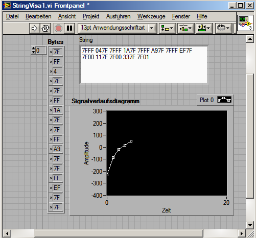

' schrieb:Das ist doch mein VI. Funktioniert doch...
Genau, und mein VI funktioniert auch:
Du kannst sogar in beiden VIs bei den Strings beliebigen Datenmüll voranstellen, mit gerader oder ungerader Anzahl von Bytes, es funktioniert trotzdem.
Lediglich der Vorschlag von rolfk kann so nicht funktionieren, da dort von Anfang an paarweiese statt byteweise eingelesen wird. Wenn man mit da mit dem falschen byte beginnt, kommt es nie zur Synchronisation. (Aber hier mildernde Umstände: das Thema war ja nicht die Synchronisation, sondern die Umrechnung Bytes in Zahlenwerte)
