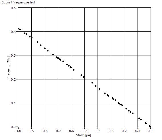

Folgender Aufbau:
Stromquelle -> Strom/Frequenzumsetzer -> Frequenzzähler
Aufgabenstellung:
Linearität prüfen
Vorgehen:
Stromquelle und Frequenzzähler sind per GBIP/100 mit meinem Rechner verbunden. Ich initialisiere das ganze und schicke Random Stromimpulse im Rahmen der zu messenden Randbedingungen rein.
Der Anhang zeigt mir meine grafische Ausgabe. Hierzu nutze ich das "Build XY Graph" VI mit angeschlossenem XY-Graph. Erfreulich ist schon einmal, dass alles soweit funktioniert.
Problembeschreibung:
Ich würde gerne in das Diagramm eine Ausgleichsgerade reinlegen und die Abweichung meiner Messkurve vom linearen Fit in % bestimmen. Mir fehlt nur irgendwie der Ansatz für das ganze.
Ich habe versucht Strom und Freq aus beiden Schleifen rauszuführen und dann mittels dem VI "Linear Fit" mir zuerst einmal in einem separaten Fenster die Gerade anzeigen zu lassen. Hierbei habe ich aber das Problem, dass als X-Werte die Stromwerte eingesetzt werden. Da diese im Orginal aber nicht mit stetigen Abständen vorliegen, ist die ausgegebene Gerade unsinnig (oder zumindest erschliesst sich mir der Sinn nicht).
Weiterhin habe ich dann immer noch keinen Plan ob und wie ich diese Geradenwerte überhaupt in die Orginalgrafik reinbekomme. Ich glaube das scheitert schon einmal daran, dass der Orginal Strom/Frequenzverlauf ja Punkt für Punkt im inneren der Schleife aufgebaut wird, die Bestimmung der Ausgleichsgeraden ja aber esrt am Ende erfolgen kann.
Also wie gesagt, mir fehlt momentan der Ansatz und ich hoffe auf Eure Hilfe.
