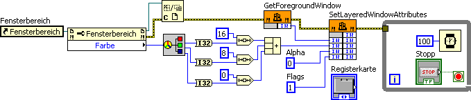

Hallo Satoru,
unter Win..2000..XP
wäre das z.B:
Lv85_img
Sonstige .vi  TransparenterHintergrund_lv85.vi (Größe: 32,68 KB / Downloads: 559)
möglich.
