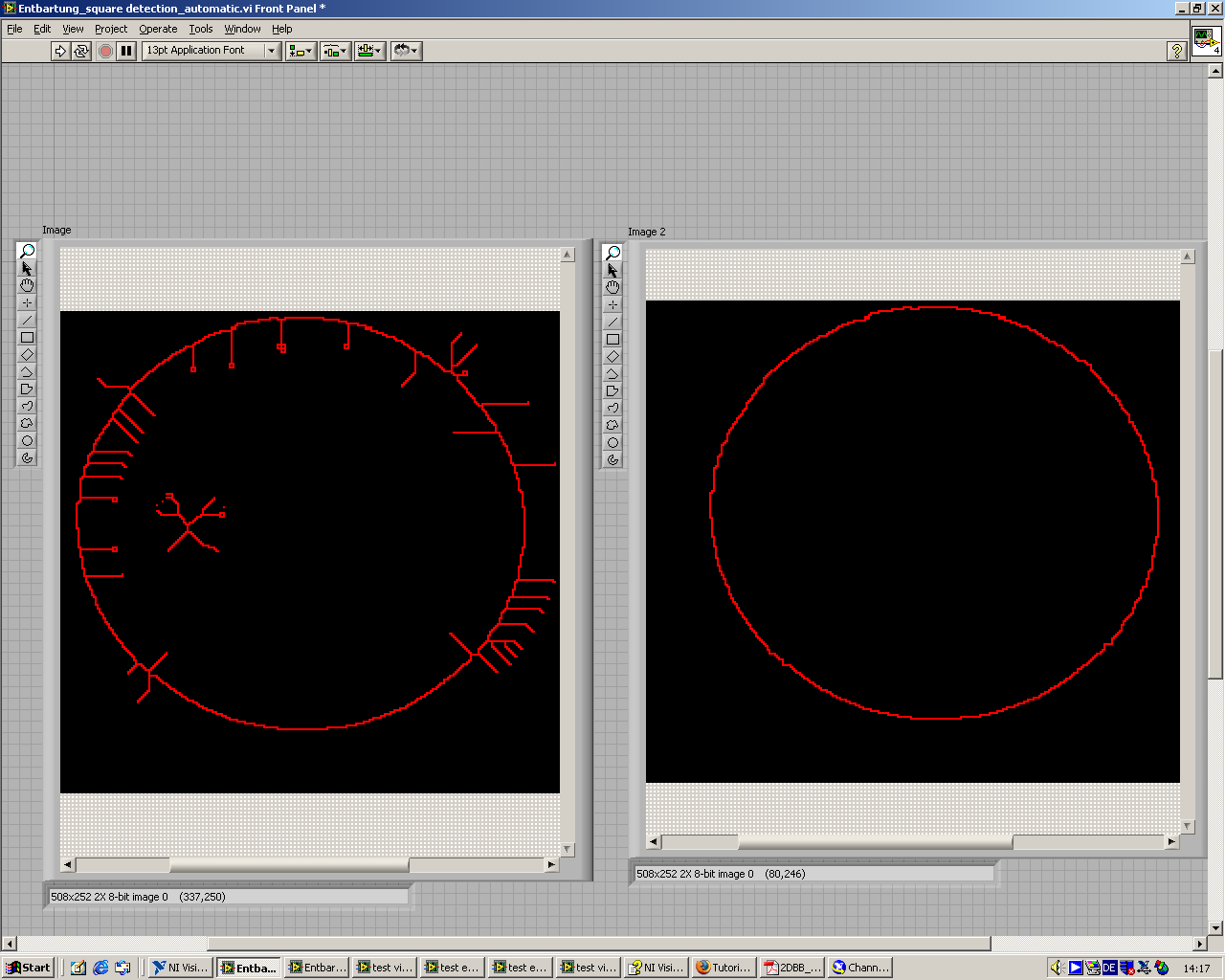

Hallo!
Ich bin noch relativ neu im Umgang mit LabVIEW und habe jetzt folgendes Problem:
Ich beobachte mit einer Kamera (Imaging Source DMP 60H13) eine Platte, die ich mit verschiedenen Bahnmustern z.B Kreis oder Acht belegen kann.
Zuerst muss ich das vorgegebene Bahnmuster einlesen. Das Einlesen klappt soweit auch ganz gut und die weitere Bearbeitung mit NI-Imaq Vision auch. Allerdings muss ich aus dem bearbeitetem Bild (Highlight details ----> Threshold --> Dilate objects ----> Erode objects --> Skeletton --> Entbartung) die genauen x y Koordinaten des skeletierten Kreises bekommen. Image2 ist der fertig bearbeitete Kreis. Hat jemand vielleicht eine Ahnung wie man das mit Imaq Vision oder LabVIEW hinbekommt.
Vielen Dank im vorraus
Gruß Stephan
