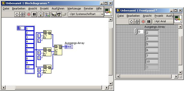

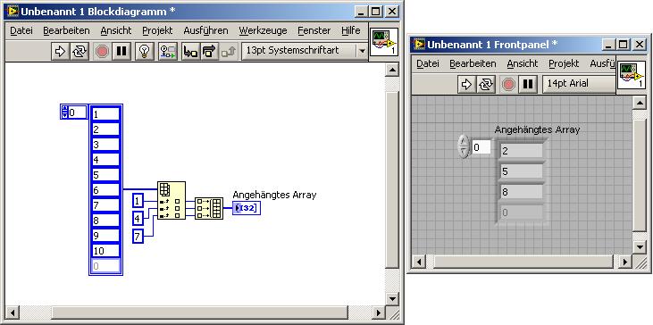

verstehe ich es richtig, dass du ein Array mit bspw. 10 elementen hast. und du möchtest nun mehrere blöcke da raus löschen? das würde dann bedeuten dass du mehrere elemente indizierst und zu einem neuen array zusammenfügst?
oder möchtest du mehrere blöcke extrahieren?
