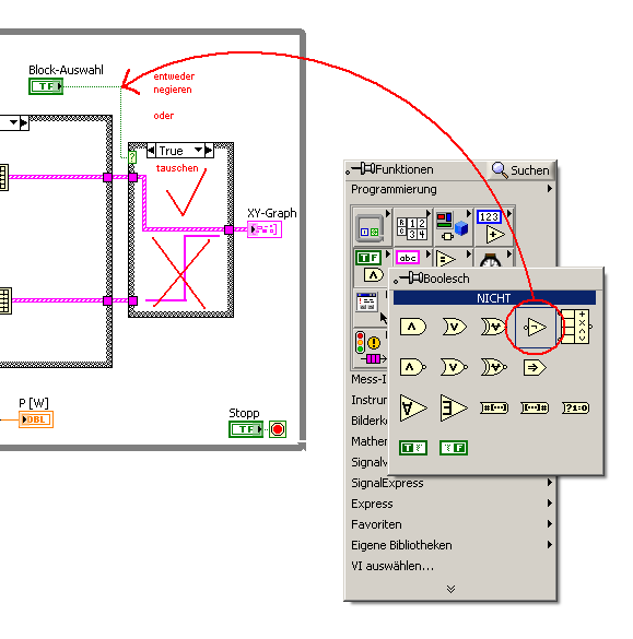

Ich weiß immer noch nicht was du genau meinst, sorry.
Hier mal ein Bilder von beiden Blöcken... immer zu sehen ist die grüne Line.
Bei dir nicht? -> Screenshot machen und zusammen mit VI hochladen...
Invertieren -> also entweder den boolschen Wert des Schalters negieren oder die Kabel in dem Blockauswahl Case tauschen.
