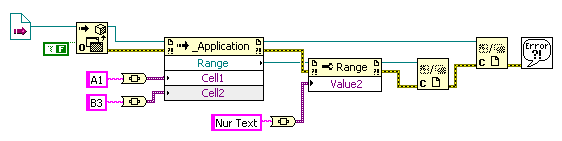

Zelle beschrieben ohne Formatänderung
26.08.2009, 08:07
SeBa Offline
Beiträge: 2.025
09SP1 & 10 FDS
65xxx
Ich mach das so:
Gruß SeBa
