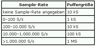

Sehe ich das richtig, dass die 1000 für "N Samples pro Kanal" nicht mit dem Timing.vi verbunden ist?
Wenn dem so ist, könnte LabVIEW die Puffergröße selbst wie folgt festlegen:
... in deinem Fall also 10 kS
Gruß dimitri
