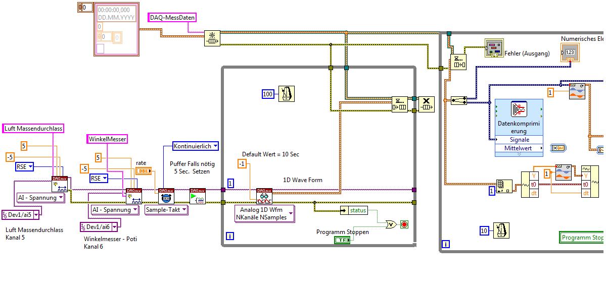

' schrieb:Sieht auf den ersten Blick doch alles ganz gut aus.
Ich sag mal ja.
Auf eine Sekunde hochgerechnet kommen 1000 Werte pro Kanal heraus. Das muss so sein, weil du das im DaqMX ja so konfiguriert hast. Da deine While-Schleife eine Wartezeit von 100ms enthält, bekommt du also nicht 1mal 1000 Werte pro Sekunde, sondern 10mal 100 Werte. (Dass es möglicherweise nicht genau 1000, sondern vielleicht 998 oder 1004 Werte sind, kann vorkommen und liegt im weitesten Sinne am Windows-Betriebssystem.)
Was genau hat dich denn jetzt durcheinander gebracht?
So vielen dank für schnelle antwort. da bin ich mal bis. beruhigt.

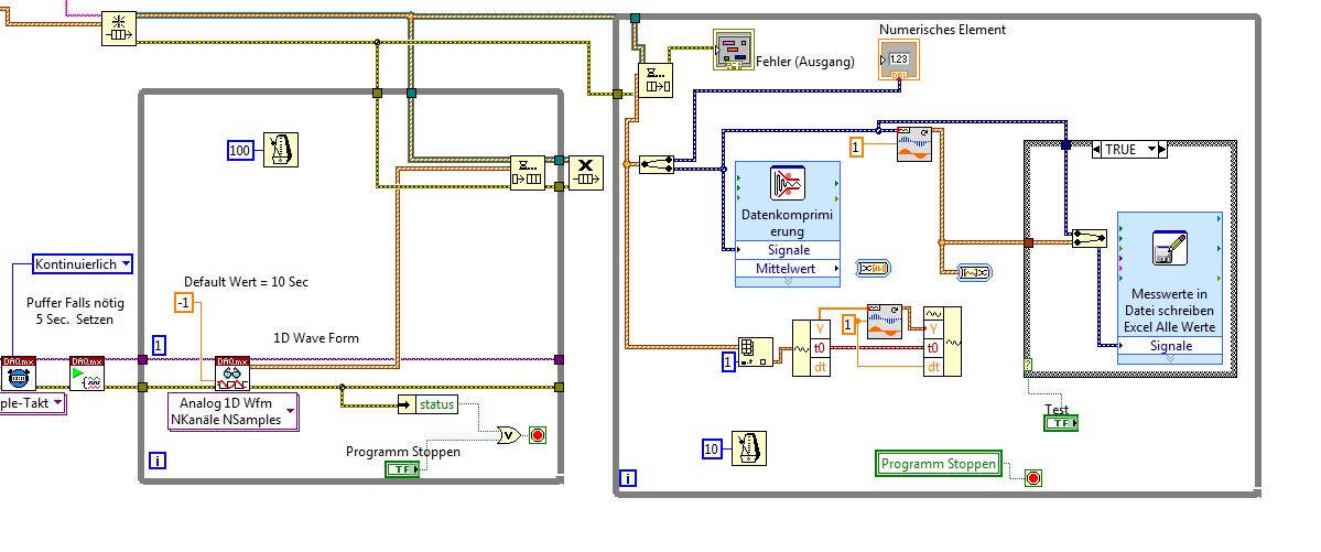

so ich hab ein kleines Vi gemacht. damit es anschaulicher wird. für 2 signale.
im bsp. lese ich mit 10hz lesen. dann softwaremässig für manche signale abtasten. darum wollte ich dass ich gleiche sampelanzahl bekomme.

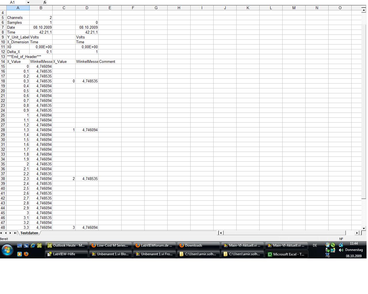

problem ist hier nach ich nochmal das gleiche signal abtaste mit 1 hz. dann original mit 10 hz. und 1 hz abgetastet nebeneinander speichern. die zeiten sind irgendwie nicht synchron in der tabelle!
das ist was mich irritiert jetzt!
hab das vi und ein test bsp. angehängt. woran liegs? wenn ich wartezeit in der 1.schleife grösser mache, passt das irgendwie! aber das ist keine lösung
grüße
lv. version 8.6
