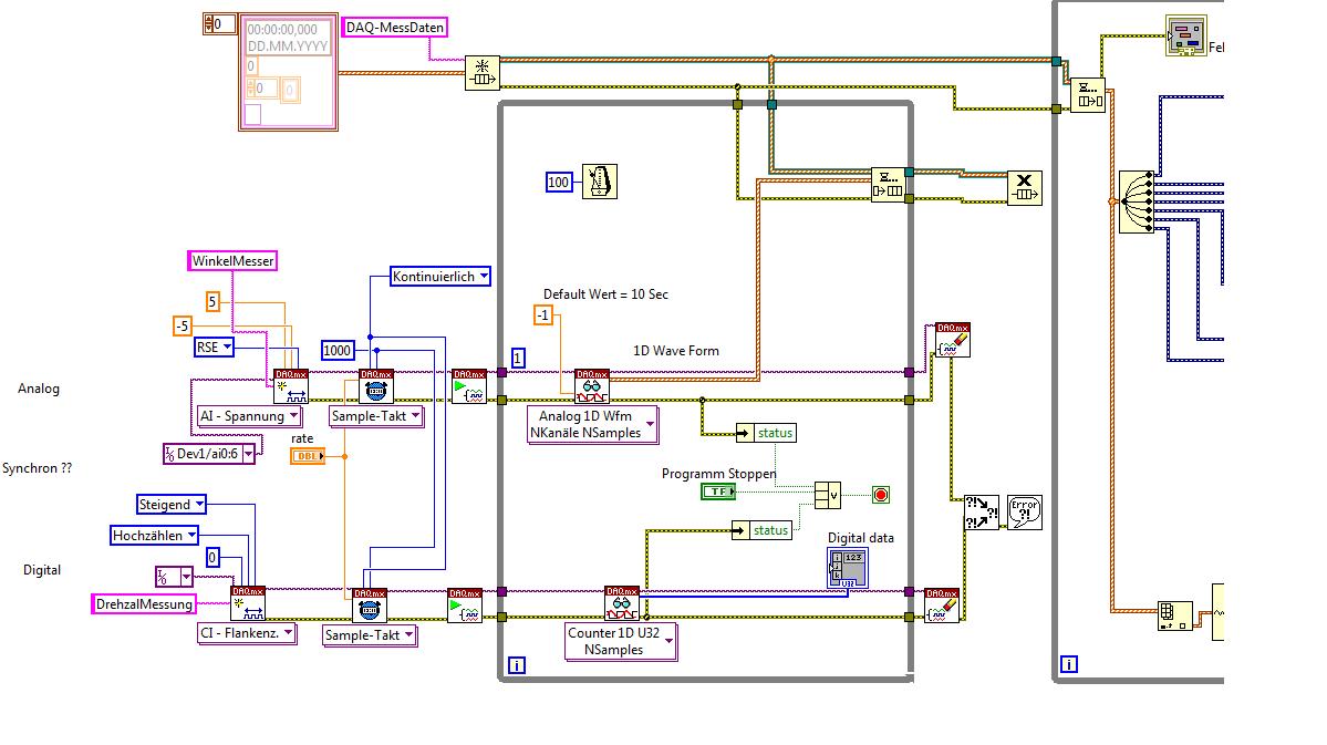

' schrieb:So gesehen mach dein Programm also genau das, was du willst. Die Tatsache, dass das File nicht so aussieht, wie man es gerne möchte, würde ich mal ignorieren.
Danke für Antworten.:)Wie du gesagt hast IchSelbst, haupsache VI arbeit richtig! und das tut sie.
danke nochmal.
ich hatte in dieser stelle eine andere frage, wenn es passt. Wenn ich zu diesem AI eingang ein Digital eingang oder Counter (für Drehzahl messung) lesen will per DAQ geht das wie vor ? ich meine wegen synchronisieren beide kanäle? und wie kann ich die gesamte daten (Digital + Analog) per Queues weiterschicken ? signale einfach verbiden geht nicht in diesem fall..
wäre nett, wenn jemand mir tipps gibt.
danke nochmal.
