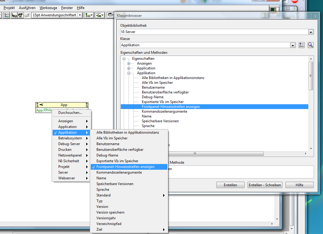

Es geht schon, allerdings nur für die komplette Applikation und für drei, als Zahl 3, Elemente. Unter Ansicht -> Klassebbrowser lässt sich einfach nach allen Eigenschaften und Methoden suchen und diese auch gleich erstellen.
Gruß Julius
