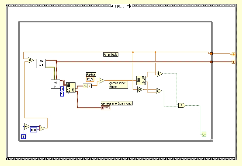

Hallo Forum,
ich habe folgendes Problem und zwar möchte ich mit einer sinusförmigen Ausgangsspannung eine gewünschte Stromamplitude schnellstmöglich einstellen.
Dazu habe ich folgende Hardware: 4-Kanal Messkarte NI PXIe-6124,
bipolar Stromquelle von Kepco,
eine induktive Last von der ich aber die genauen Werte nicht kenne (paar 100 Milliohm),
einen Stromwandler.
Messaufbau: siehe Bild
Momemtan sieht das Programm so aus, dass ich in kleinen Amplitudesprüngen die Ausgangsspannung erhöhe. Nach jeder Erhöhung wird die Spannung gemessen die dem Strom entspricht. Nun wird die Amplitude des gemessenen Signals bestimmt und mit der gewünschten Amplitude verglichen. Um die gewünschte Amplitude richtig zu erreichen erhöhe ich die Ausgangsspannung in sehr kleinen Sprüngen, dies Dauer dann auch leider siene Zeit.
Ich komme so zwar auf meine gewünschte Amplitude, doch würde ich das Ganze gerne beschleunigen.
Eine Möglichkeit wäre eine Art Regelung. Am Anfang die Sprünge größer wählen und dann kleiner werden. Dabei die Differenz von Eingang zu Ausgang auf Null regeln.
Oder hat jemand vielleicht noch eine ganz andere Idee??
Wäre euch für weitere Ideen sehr dankbar.
mfg
sudie
