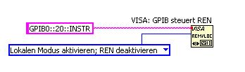

Guten Morgen,
du kannst auch nur den Befehl mittels Visa übermitteln. Ich habe das gerade mal mit einem 2410 getest und es gab keien Probleme. Wobei ich aber auch keien Problme mit der GPIB funktion "EnableLocal" hatte.
Als mit VISA ist es das VI "VISA: GPIB steuert REN"
Ansonnsten könntest du es noch mit den General bus commands versuchen:
GTL (go to local)
Use the GTL command to put a remote-mode instrument into local mode. The GTL command
also restores front panel key operation.
