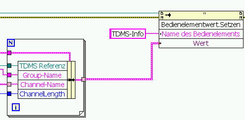

' schrieb:Ein Informationsaustausch ist möglich.
... oder auch über den VI-Server mit einer speziellen Methode (gucks du Methodenknoten für VI-Server), die direkt auf Elemente im (per Referenz gestarteter) SubVIs schreiben kann (lesen hab ich nicht ausprobiert).
Kann mir da bitte jemand ein Bild zu machen? Wie kann ich über sone Methodenknoten ein Cluster an das dyn. aufgerufene VI übergeben?
EDIT:
Hab's gefunden ... Blush
... ist das richtig so? Scheint jedenfalls zu funktionieren.
Sorry nochmal, hab zu übereilig gefragt.
