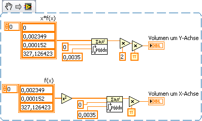

Volumenberechnung von rotierendem Polynom
Rotation um die Y-Achse: V=2*pi * [Integral über (x*f(x) dx) im Bereich von 0 bis 0.0035]
V = 167,523E-9
Rotation um die Y-Achse: V=pi * [Integral über (f(x)² dx) im Bereich von 0 bis 0.0035]
V = 4,805E-3
...und so hab ich's auf die schnelle Verdrahtet:
