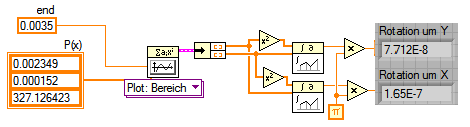

16.03.2010, 15:13 (Dieser Beitrag wurde zuletzt bearbeitet: 16.03.2010 17:28 von Lucki.)
Volumenberechnung von rotierendem Polynom
' schrieb:Gilt nicht (a+b+c)² IsNet a²+b²+c²
Deine gilt aber auch nicht. Da du aber bereits ein richtiges Ergebnis geliefert hast, rechne ich Dir das als Flüchtigkeitsfehler an, nicht als mathematischen Irrtum. Richtig mußte es doch heißen:
[f(x)]² = (a+bx+cx²)² IsNnet a²+b²x+c²x²
Edit: VI war richtig, aber beim graphischen Layouten wurden die Ergebnisse X und Y vertauscht. Jetzt stimmts.
