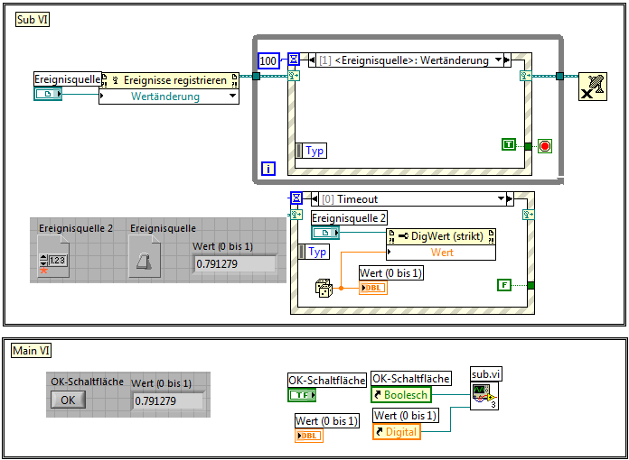

RE: Sub-VI über Button im Hauptpanel abbrechen
ich habe das gleiche Problem, wie "Philipp aus dem Wald", verstehe aber die ganzen Lösungsansätze nicht, da ich nur LabView 7.1 habe und die ganzen VIs nicht öffnen kann. Kann mir da jemand weiterhelfen?

(30.11.2011 18:32 )LouiJo schrieb:  Kann mir da jemand weiterhelfen?
Kann nur die Bildchen von den letzten VIs von Jens posten:
Die Einfachst-Variante, um das Sub-VI vom Haupt-VI aus zu stoppen, wurde übrigens noch gar nicht erwähnt: Globale Variable verwenden.
Mit globalen Variablen habe ich es auch schon ausprobiert, allerdings ist mein Programm etwas komplizierter aufgebaut und greift auf verschiedene Messgeräte zu, die alle nach konstanten Zeitabständen gleichzeitig messen sollen. Sobald ich die aber globale Stopvariable benutze sind die Zeitabstände nur noch ungleichmäßig.
Daher suche ich eine einfachere Alternative. Ich probier "das Bildchen mal aus".
Ich habe das jetzt mal nachgebaut (allerdings ohne es verstanden zu haben) und ich muss feststellen, dass das Programm nicht funktioniert. Hat jemand ne Idee wieso?
7.1 .vi  subtest1.vi (Größe: 27,76 KB / Downloads: 265)
7.1 .vi  maintest1.vi (Größe: 12,1 KB / Downloads: 256)
02.12.2011, 12:25
Cerub Offline
Beiträge: 10
Registriert seit: Nov 2011
94xxx
Du musst in der Ereignisstruktur das dynamische Event auswählen statt dem Control.
Super. So funktionierts. Vielen Dank. :-)

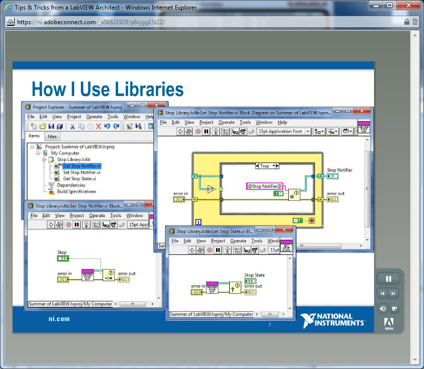

10xxx
Eleganter ist jedoch die Lösung über Queues oder einen Notifier.
Hier ein Beispiel aus einer Präsentation von NI.
02.12.2011, 18:09
Beitrag #20
LouiJo Offline
Beiträge: 14
Registriert seit: Apr 2009
7.1
79252
Stimmt. Das ist wirklich sehr elegant. Ich werde beides mal ausprobieren. Vielen Dank.
