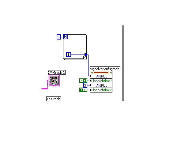

Du meinst, irgendwie ein Array an die Porperty Node anschließen? Nein, geht nicht, aber du könntest das ganze natürlich in eine FOR-Schleife packen.

Gute Idee. Ich probiers mal mit der Schleife.

XY-Graph
Hallo Jens,
hast du schon mal eine FOR-Schleife an einen Property Node drangehängt?
Bei mir kann ich damit keine Signale ausblenden. Was mache ich falsch?
Gruß Martin
15.01.2008, 15:31
XY-Graph
' schrieb:Bei mir kann ich damit keine Signale ausblenden. Was mache ich falsch?
Der Knoten muss natürlich IN die Schleife!

XY-Graph
' schrieb:Der Knoten muss natürlich IN die Schleife!
Ach bin ich dämlich. Danke.
