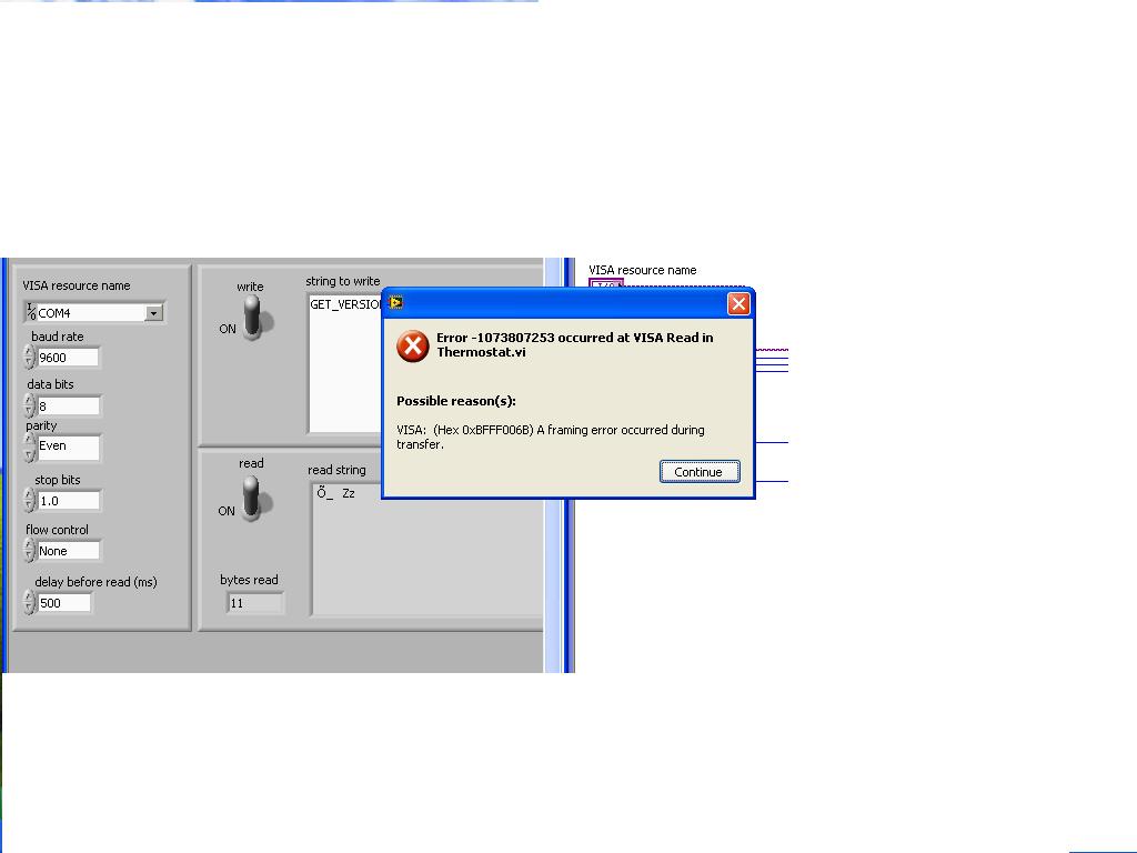

Also,wenn ich die Einstellungen so vornehme,wie ich das laut Dokumente machen soll,dann kommt eine Fehlermeldung (siehe Anhang)
Im Forum steht,dass der Fehler verursacht werden kann durch:
1.Schnittstellenumsetzter->bei mir USB-RS232
2.Kabellänge-> ??
3.schlechte Kontakte ->funktioniert aber mit dem Demo Programm von Eppendorf
4. Unterschiedliche Initiaisierungen (Parity...)->Meiner Meinung nach alles i.O.
5. Port schon/noch offen-> Wird automatisch Geschlossen von LV (tools->Options->Environment->Autom. Close VISA session)
Wenn ich für Parität nicht "even" sondern "none" mache,dann kommt keine Fehlermeldung und als Ausgabe "GQeR9"!
Und weiß nicht was das heißt!Habe auch nix gefunden!

' schrieb:Wenn ich für Parität nicht "even" sondern "none" mache,dann kommt keine Fehlermeldung und als Ausgabe "GQeR9"!
Das deutet sehr auf eine falsche Baudrate hin.
Guckst du irgendeine dieser anderen Beschreibungen, die du beigelegt hast: "1200, 2400, 4800, 9600 und 19200 Baud wählbar.". Probiermal 19200. Oder kannst du feststellen, welche Baudrate an dienem Endgerät eingestellt ist? Diese dann verwenden. Es ist möglich, dass die DLL solange die Baudraten durchprobiert, bis sich das Endgerät richtig gemeldet hat. Außerdem steht da irgendwo: "nur ein bestimmtes Kabel ist verwendbar".
