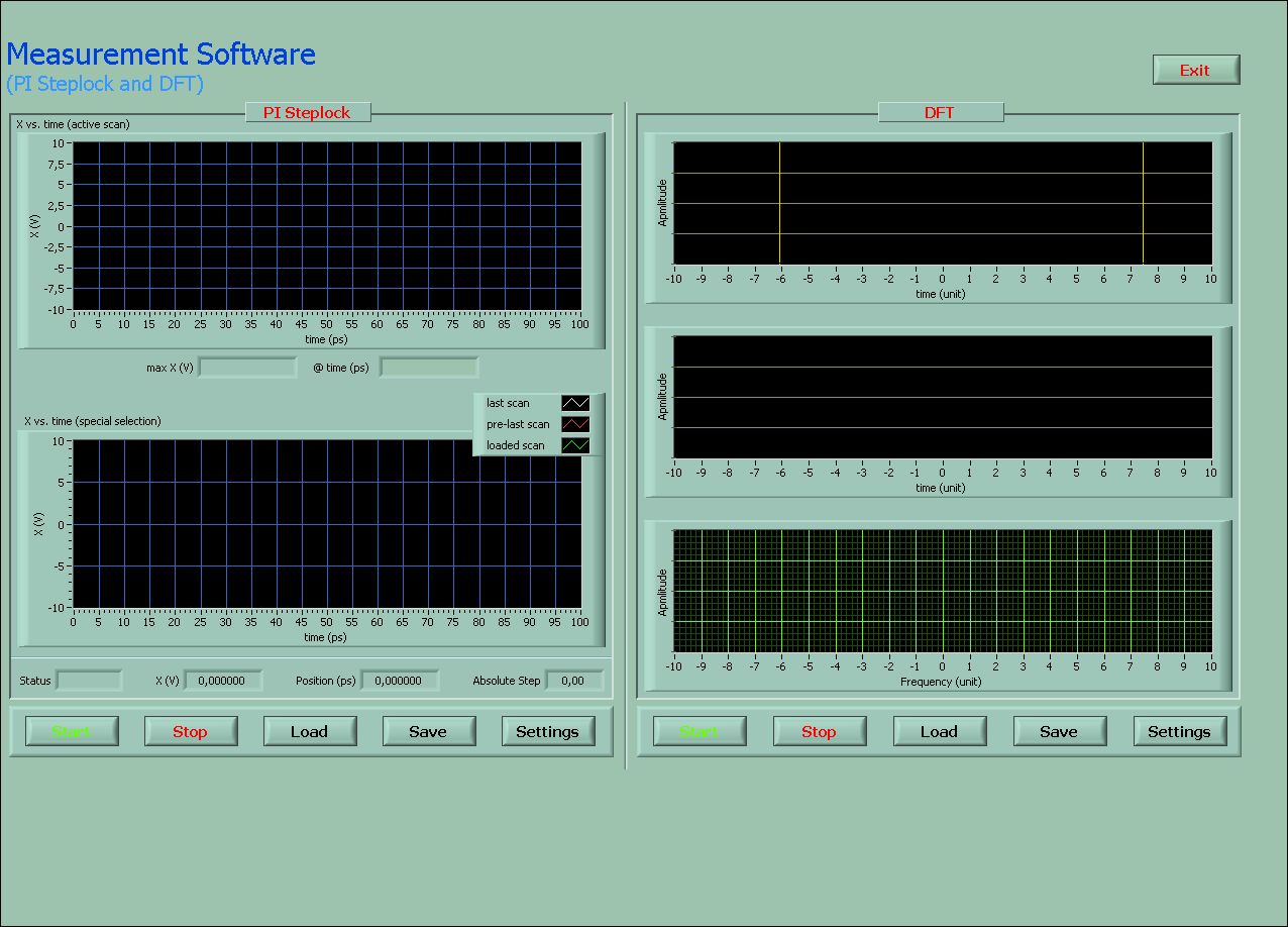

Ich hab mich mal im Forum und im Internet schlau gemacht, was State Machines angeht! Aber ich bin nicht schlauer geworden, zumindest weiß ich nicht, wie es mir hälfen soll, mein Programm einfacher ("einfach ist relativ") zu erstellen. Mein Anliegen ist es ein Programm zu programmieren, bei dem der User eine Messung starten kann und diese wird in einem Diagramm wiedergegeben. Diese Messung braucht ziehmlich lange, bis sie zu ende ist. Nachdem die Messung beendet wurde, kann er einen Knopf betätigen und das Spectrum aus der MEssung errechnen. Mein anligen war mit diesem Testprogramm zu testen, was passiert, wenn ich die Steuerung über eine Eventcase mache. Ob es zu konflikten kommt, wenn die Messung noch nicht zu ende ist aber der User schon das Spektrum errechnen will.

Ich stelle mal ein Bild hoch, wie das FP aussieht.
Es lässt sich folgendes sagen. Linker Bereich zeigt den Teil, welcher für die Messung relevant ist. Der rechter Teil ist das Spektrum.
Ich hab mir jetzt überlegt gehabt (dabei hat mich dein Beitrag Eugen inspiriert), ein subVI zu programmieren, welches eine Art funktionale globale Variable ist. Die Vorteile dabei sind, dass ich eine bessere Übersicht, über den Code hab, und das ich mir die verschiedenen Sequenz-Struckturen, wie beim folgenden Beispiel sparen:

Mehrere Sequnenzstrukturen in einem VI sind immer kritisch, da sollte man vermeiden. und funktionieren kann das überhaupt nur, wenn in beiden ein Timeout vorgesehen ist. Das ist bei Dir nicht der Fall.
So wie es hier ist "funktioniert" es so: das Programm wartet bei einer der beiden Ereignisstrukturen auf ein Ereignis. Die andere Ereignsistruktur ist nicht dran, diese Ereignise werden nicht ausgeführt. Welche der beiden Strukturen das ist, ist nicht vorhersagbar. Wenn dann das Ereignis ausgeführt ist, wartet das Programm bei der zweiten Struktur auf ein Ereignis, bei der ersten Struktur wird nichts angenommen. Wenn das Ereignis kommt, wir das Programm beendet, da keine while-Schleife vorhanden ist
Merke auch: Es gibt zwar Ausnahmen, z.B wenn sich ein Sub.VI dann erledigt hat, wenn ein Wert eingegeben wurde. Aber für jedes normale Programm gilt: Um ein Ereignsistruktur gehört immer ein while-Schleife (Wobei das auch die Hautschleife das ganzen Programms sein kann)

Hier das VI so abgeändert, daß es funktioniert. Damit die Bediener nicht mit der Bedienung durcheinanderkommt, ist jeweils nur das aktiviert, was sinnvoll ist zu bedienen. Aber die ganze Struktur ist auch so nicht ideal. Die Hauptfrage ist z.B ob beide Zahler auch gleichzeitig laufen sollen oder wie jetzt immer nur einer der beiden.
