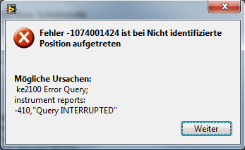

Wie zwei baugleiche Messgeräte über USB ansprechen.
An dem mit dem rauslassen sitze ich gerade, jedoch kommt dann nach 9 Messwerten ein Interrupt-Error!
Zurück aber zu eigentlichen Problem:
-Wie bau ich da einen Startbutton ein
Habe jetzt eine flache Struktur für die Wartezeit verwendet. Somit entfällt jetzt aber der Start-Button.
Also egal was ich baue, nach spätestens 6 Messwerten kommt eine Error-Meldung.
Ich hab die Meldung mal unten als Bild hochgeladen.

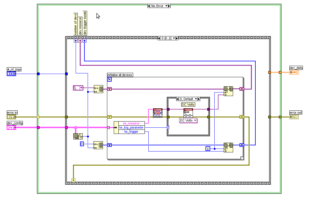

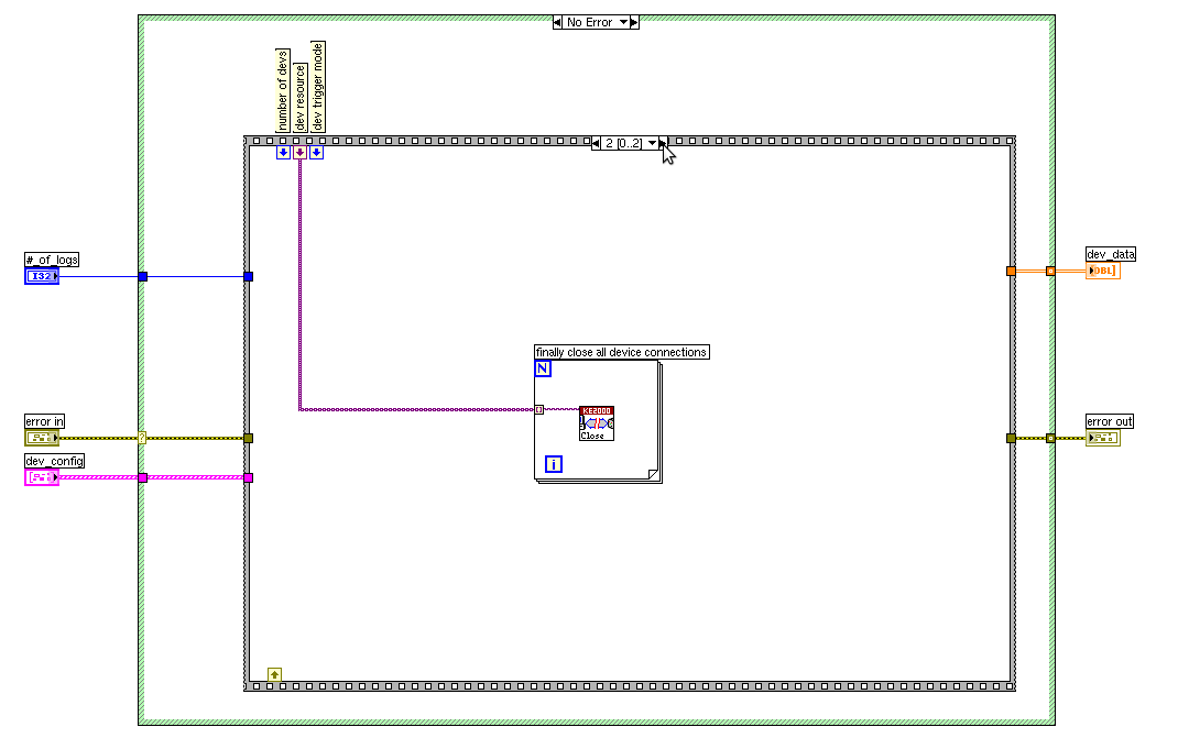

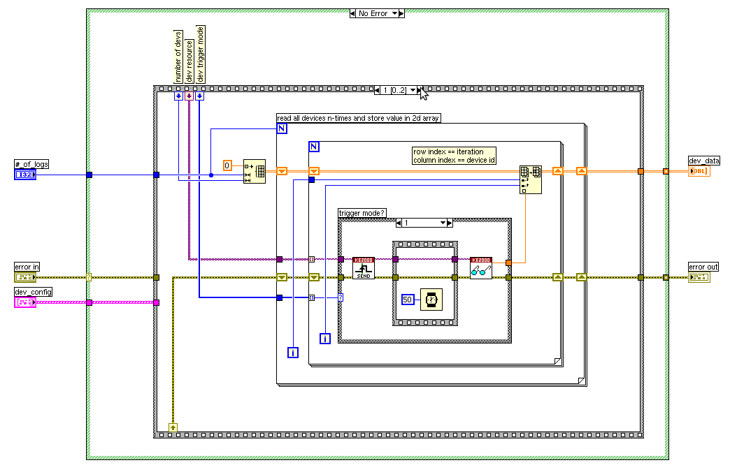

Moin NiAn!
Aufgrund des bereits fortgeschrittenen Abends hier ein paar Screenshot, wie man dein Problem (speziell das von dir gewünschte SubVI) angehen könnte. Falls Erläuterungen notwendig sage einfach Bescheid, werde dann morgen schnellst möglich versuchen zu helfen. Habe leider aktuell keine Möglichkeit meinen Entwurf zu testen, hoffe das ich aber nichts übersehen habe.
Schöne Grüße
Falk
Currently: zzzZZZZZZZZ
