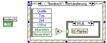

' schrieb:jetzt möchte ich allerdings noch das ein Ereigniss nur dann ausgelöst wird wenn sich zb eine Boolsche variable von high auf low ändert also nur bei eine fallenden Flanke sozusagen
Das geht zwar, aber einfacher zu realisieren wäre diese Alternative:
Du löst bei jeder Wertänderung ein Ereignis aus, und in dem betreffenden Ereignisrahmen befindet sich ein Case. Links im Rahmen kannst Du den alten und neuen Wert auslesen, und machst den Vergleich "Neuer Wert kleiner als der alte?" Ja --> Ereignis behandeln; Nein--> Case-Rahmen ist leer.

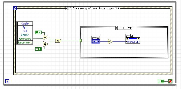

Hm ich glaube so hab ich das auch gerade Versucht zu lösen und entwerder ich hab nur einen Fehler in der Logik oder es Funktioniert nicht...
Die Frag ist nur warum sollte ich dann überhaupt Ereignisstrukturen nehmen wenn ich sowieso im polling verfahren die Wertänderung schicke und somit im Polling die Ereignisstruktur aufrufe..

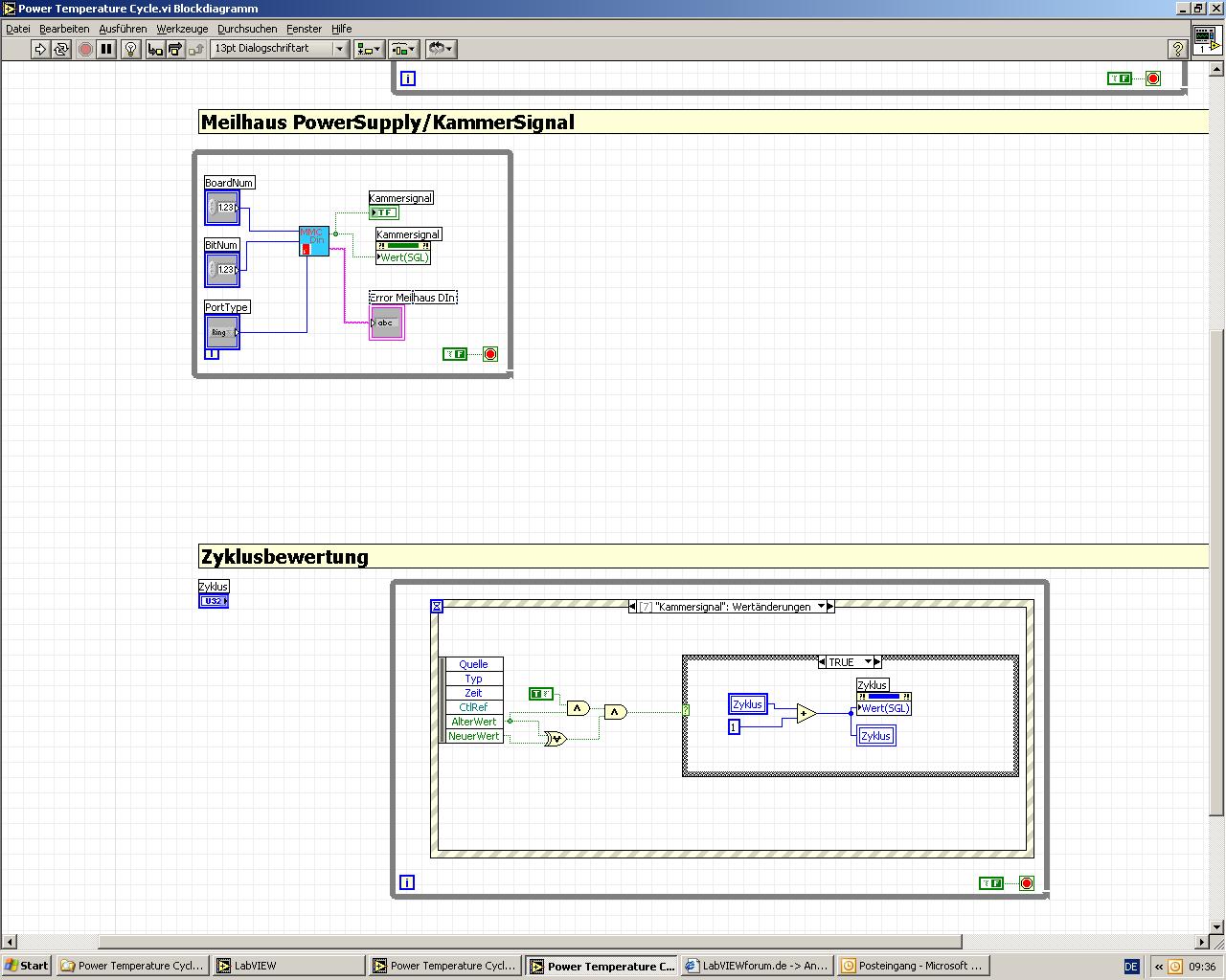

In deinem Vi finde ich mehrere Sachen die mir nicht gefallen:[list=1]
[*]Ob Logik richtig oder falsch - diese Gehirnakrobatik bauchst Du dir gar nicht zumuten. Die Vergleichsoperatoren größer, kleiner, gleich, ungeich funktionieren nicht nur mit Zahlen, sondern auch mit booleschen Werten - nimm das, dann brauchst Du nicht mehr zu denken. <>
[*]Der Eigenschaftsknoten "Wert, signalisierend" signalisiert nicht nur, er weist auch einen Wert zu. Es ist also überflüssig, dann den Wert außerdem noch der Variablen selbst bzw. (an anderer Stelle) einer lokalen Variablen zuzuweisen.<>
[*]Für Erhöhung im +1 gibt es einen speziellen Operator<>
[*]Das Bedienelement "Zyklus" steht sinnlos frei im Raum herum. Warum verwendest Du das nicht direkt zum Auslesen anstelle der überflüssigerweise dafür erstellten lokalen Variablen?<>

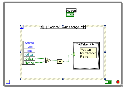

<div align="left">Hallo,
dein Vergleich ist ja immer noch so umständlich. Ich glaube, was Lucki meinte, war eher etwas in der folgenden Art:
Und nebenbei eine grundsätzliche Frage, da du immer von nicht richtig funktionieren sprichst: Verwendest du zufällig mehr als eine Event-Struktur in deinem VI? Denn das führt praktisch IMMER zu Problemen.

23.11.2006, 11:24 (Dieser Beitrag wurde zuletzt bearbeitet: 23.11.2006 11:26 von Lucki.)
Frag zu Ereignisstrukturen
<div align="left">
' schrieb:ch glaube, was Lucki meinte, war eher etwas in der folgenden Art:
Nein, ich meine es unendlich viel einfacher (Bei einem Vergleich gilt immer "true">"false")
    </div>
Edit: Im Case muß es richtig heißen "10-Flanke"
