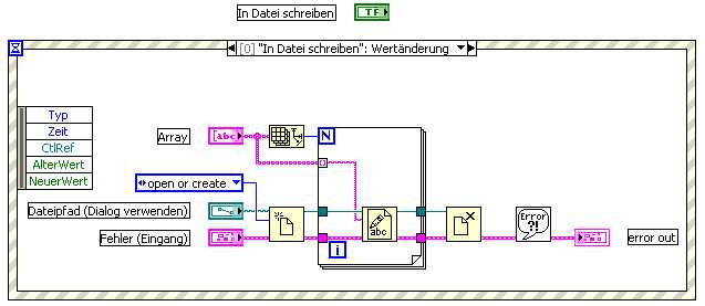

Die Funktionen im zweiten Bild (deine Bildnamen werden übrigens nicht mit angezeigt hier im Forum, also muss ich mal raten, was "test2" ist) findest du in der Funktionen-Palette "Datei-I/O". So ist das zumindest in Version 8. Bei früheren Versionen kann die Einteilung leicht abweichen.

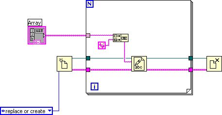

Sodele...
Ich hoffe mal, das Beispiel hier gibt dir einen Anhaltspunkt.

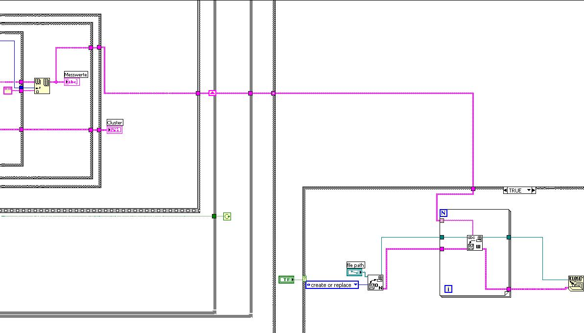

hi nico, also ich habe herumprobiert und komme zu folgendem (leider noch nicht funktionierendem) ergebnis
ich schaffe es nicht, mein array an die schreib-case anweisung anzubinen...
wie ist das zu realisieren?
danke für anregungen
Timo

Prinzipiell musst du einfach den Array dort hingeben, wo du nun "Hallo" stehen hast.
Du schaltest dann die Indizierung an (offene Klammern beim Array Eingang in die For Schleife - rechte Maustaste auf Eingang - Indizierung aktivieren), und entfernst die Angabe für die Anzahl der Schleifendurchläufe.
Dadurch läuft die For Schleife automatisch so oft durch, wie dein Array lang ist und schreibt die einzelnen Elemente in die Datei.

' schrieb:Dadurch läuft die For Schleife automatisch so oft durch, wie dein Array lang ist und schreibt die einzelnen Elemente in die Datei.
@Kvasir:
Das stimmt so meines Wissens nach nicht ganz. Wie in meinem obigen Beispiel zu sehen, empfiehlt es sich mittels "Array-Größe" die Länge/Größe des Arrays zu bestimmen und diese dann direkt an 'N' anzubinden. So, wie es jetzt ist, wird die Schleife immer 10 mal durchlaufen.
@Timo:
Und um dein Array aus einer verschachtelten Struktur in eine andere verschachtelte Struktur zu übergeben, bietet sich wirklich eine lokale Variable an: Füge am Array-Ausgang deiner WHILE-Schleife ein Anzeigeelement an, füge im CASE (aber ausserhalb der FOR-Schleife) eine lokale Variable hinzu und binde diese mittels Anklicken und Auswählen an dein Array-Anzeigeelement. Dann änderst du die Variable wenn nötig von "Schreiben" in "Lesen" und verbindest sie durch einen autoindizierten Tunnel mit "In Textdatei schreiben". Fertig.Smile

' schrieb:Das stimmt so nicht ganz. Wie in meinem obigen Beispiel zu sehen, empfiehlt es sich mittels "Array-Größe" die Länge/Größe des Array zu bestimmen und diese dann direkt an 'N' anzubinden. So, wie es jetzt ist, wird die Schleife immer 10 mal durchlaufen.
Gruß, Niko
Das stimmt so auch nicht ganz.
Deine zusätzliche Angabe der Schleifendurchläufe mittels Arraysize ist zwar nicht falsch, aber vollkommen unnötig. LV errechnet sich bei eingeschaltener Indizierung die Anzahl der Durchläufe selbst.
Eine Konstante anzugeben ist schlecht, da du damit nur Arrays fixer Länge bearbeiten kannst.
Gibst du die Länge, wie Niko mittels Arraysize vor, bleibst du dynamisch.
Lässt du LV das ganze machen hast du denselben Effekt und sparst dir eine Funktion

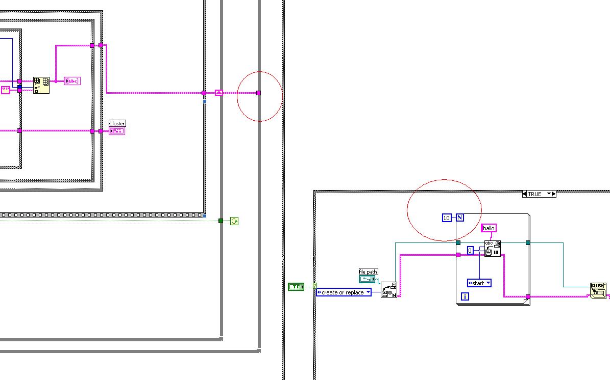

jetzt sieht das ganze so aus, nur folgende fehlermeldung tritt ein:
Mögliche Gründe:
LabVIEW: Ein Ausgabeparameter ist ungültig.
NI-488: Befehl erfordert, daß der GPIB-Regler der aktive Regler ist.
...und die datei ist leer...
ps. welche einstellung muss ich tätigen, um (wenn ich endlich die messwerte in einer datei stehen habe, kann noch ein wenig dauern =))
einen zeilenumsprung nach jedem messwert zu erzwingen?

Zu dem Fehler kann ich dir leider nichts sagen. Hast du vielleicht die Möglichkeit dein Vi hochzuladen?
Zeilenumsprung kannst du hinzufügen, indem du einfach per "String zusammenführen" (concentate strings) noch eine "End of Line" Konstante hinzufügst.
