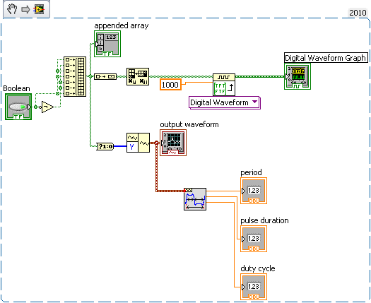

Ich habe jetzt mal dein snippet genommen und die Puls-Messung ergänzt.
Ich bekomme aber nicht die Zeit zwischen 2 Pulsen angezeigt sondern immer nur 0,33 oder 0,67 bei " duty Cycle und 1/2 bei "pulse duration".
Habe ich vieleicht das Falsche ausgewählt , ich brauche nur die Zeit zwischen 2 Pulsen.

Hallo Manfred,
was soll den bitte herauskommen, wenn du gerade mal 7 Bits anbietest?
Das VI erkennt korrekt einen Impuls mit 1 oder 2 Bit Länge und ermittelt eine Periode von 3, was wiederum ein Tastverhältnis von 1/3 oder 2/3 ergibt...
Probier doch mal echte periodische Signale mit wesentlich mehr Bits aus!
Zitat:ich brauche nur die Zeit zwischen 2 Pulsen.
Bekommst du doch schon: "Period" ist die Periodenlänge = Zeit zwischen 2 Impulsen! Wenn du beim BuildWaveform noch ein (korrektes) dt vorgibst, bekommst du hier auch gleich eine (vernünftige) Zeitangabe geliefert...

Hallo Manfred,
Zitat:Und wie mache ich das ?
Einfach mal die Hilfe zum BuildWaveform lesen:
Zitat:Was ist den ein korrektes dt ?
Ein korrektes dt ist genau das Intervall zwischen deinen Messpunkten. Der Defaultwert ist halt 1 - dehalb bekommst du bisher eine Periodendauer von 3 geliefert!

Also ich es jetzt mal geändert !
Habe das "db" nicht gesehen musste erst das Item per drag ein wenig vergrößern bis ich dann die Funtion auswählen konnte.
Aber egal welchen Wert ich für "db "einsetze ich bekomme immer Angaben die direkt von diesem Wert abhängen.
Ich will aber die Zeit zwischen zwei Impulsen messen die immer unterschiedlich ist , nur so kann ich auf die Drehzahl schließen.
Ich verstehe das ganze nicht wirklich , geht das den überhaubt mit dieser Methode ?

Hallo Manfred,
Zitat:egal welchen Wert ich für "db "einsetze ich bekomme immer Angaben die direkt von diesem Wert abhängen.
Ist ja auch Sinn der Sache:
dt ist das Intervall zwischen zwei Messwerten (=Werte im Y-Array). Du suchst eine Periodenlänge und bekommst dies natürlich in Abhängigkeit von deinem dt: wenn eine Periode genau 3 Messwerte lang ist, dann ist die Periodendauer = 3*dt!

Hallo Manfred,
Zitat:Das Signal stammt bereits von den Sensoren !
In deinem Beispiel hattest du (mittels einer Konstante!) genau 7 Bits zu einem Array zusammengefügt. Und du willst aus diesen 7 Bits (=Messwerten???) eine Periodendauer und den DutyCycle bestimmen? Was für ein Ergebnis erwartest du da? Wie willst du bei nur 7 Bit eine Periode erkennen?
Zitat:wie genau kann ich das machen ?
Mehr Messwerte, mehr Bits...
