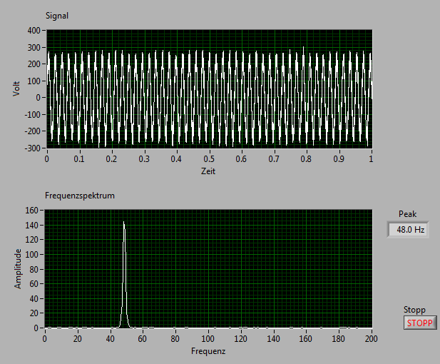

' schrieb:Ja, aber mich interessiert wie gesagt nur die Grundschwinung, sprich der Netz-sinus.

Ja, das hast du richtig verstanden mich interessiert nur die Grundschwinung, sprich der Netz-sinus für JEDE Periode.
Also brauche ich, wenn ich eine Sekunde Daten aufnehme (simuliere), am Ende 50 Frequenzwerte.
Ich habe jetzt mal die VI so bereinigt, dass nur die Werte simuliert werden.
Einfach auf Simulieren drücken und es stehen die Werte in den beiden aufgesplitteten Arrays, die im Blockdiagram mit den
Kommentaren "Y-Datenwerte" und "X Zeitwerte" versehen sind.

0 Durchgangserkennung (mit Interpolation)
Dein VI möchte ich nicht kommentieren, weil ich nur sehr mühsam mit Links tippen kann zur Zeit.
So würde ich es machen:
Lv86_img
Sonstige .vi  Netzspannung.vi (Größe: 17,81 KB / Downloads: 261)
Edit: Scheitelwert soll natürlich 325V sein. ... hab mit Elektronik nicht viel am Hut.Smile
Gruß dimitri

@Dimitiri
wie schon gesagt, halte ich die FFT-Methode hier nicht für geignet.
Man müßte die FFT über viele Schwingungen machen, denn zwischen Frequenzraster df und Beobachtungszeit T eines Signalabschnittes, über den die FFT gemacht wird, gibt es die Beziehung df = 1/T.
Für eine Genauigkeit des Frequenzrasters von 0.01 Hz braucht man also ein Beobachtungszeit von 100sec = 5000 Schwingungen. Und natürlich ist es damit absolut unmöglich. die Frequenz einer Einzelschwingung zu messen. Das geht nur mit Nullduchgansbestimmung, d.h es gibt keine Alternative zu dem von Emkay bereits vorgezeichneten Weg.
In Deinem Beispiel ist das Frequenzraster df=1 Hz. Die Ausgangsprobelm von Emkay war aber gerade, daß die von ihm erreichte Genauigiet von 0.25Hz nicht genügte, und daß er die umgerechnete Frequenz für jede Einzelperiode innerhalb der Messzeit bestimmen wollte.
Wenn also Emkay wegen diese Vorschlages skeptisch war, dann liegt es nicht daran, daß er bei FFT in der Schule "gepennt" hat (was man aber trotzdem nicht ausschließen kann Mellow), sondern weil diese Skepsis tatsächlich begründet ist
