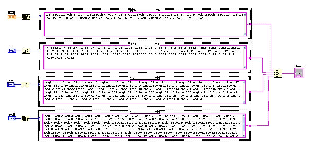

So, hab jetzt dafür n subVI erstellt, der den Überschrift-String macht.
Das klappt eigentlich soweit ganz gut. nur krieg ich beim string zusammensetzen in Excel einen Absatz. d.h. 1 Zeile real Überschrift, 2. Zeile int Überschrift.
Wenn ich die 2. Zeile hinten an die 1. zeile anfüge, passt Überschrift und Datensatz zusammen Smile

Falls das jetzt ein Problem darstellt(Kann ich gerade jetzt nicht rauslesen Smile ) könntest du noch probieren bevor zu die 4 Strings vorher noch noch um ein Zeichen zu kürzen, wenn es Tabs sind.
Bzw stellt sich die Frage, was du im Else-Case machst. Wird dann ein Leersting übergeben oder liegt da vllt der Hase im Pfeffer?

im string war eigentlich absichtlich an letzter stelle ein tab dran. kann sein dass ers vllt als enter interpretiert hat. hab jetzt das weggemacht. und jetzt hab ich alles in einer zeile. aber diesmal zwischen real und int keine neue zelle. d.h. da steht in der einen zelle dann "Real2.32Int1.1".
jetzt hab ich den stringverknüpfer erweiter und zwischen real und in überschriften ein leerzeichen gemacht und hab jetzt "Real2.32 Int1.1".
Wie kann ich in ner string konstanten ein tab übergeben? denk dann wirds gehn

(05.07.2011 12:41 )win98 schrieb:  Wie kann ich in ner string konstanten ein tab übergeben? denk dann wirds gehn
Du kannst deinen String auf den ersten Anschluß von "String verküpfen" legen und auf den zweiten eine Tab-Konstante. So mache ich das immer.

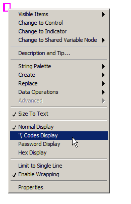

aaaah supa. da gibts extra konstanten für, wusst ich gar nicht Big Grin
ich hatte das mit /t und \t probiert^^
jetzt klappts. dankeeeeeeeeeeeeeeeeeeeee

\t für ein Tab-Zeichen geht schon auch, allerdings sollte man dann eine Stringkonstante erst auf \Codes-Anzeige umschalten:

Muss man erst mal wissen. Danke Big Grin
