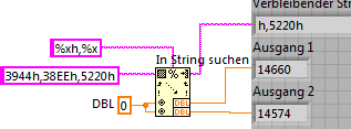

Hier noch mal das Beispiel:
Im Formatierungsstring bedeuten
"%x":
die ersten Zeichen sind als Hex-String zu interpretieren und in eine Zahl zu konvertieren. Normalerweise hätte diese Zahl das Fomat U16. Da ich aber an den Eingang des VI eine DBL-Konstante angeschlossen habe, wird der Zahlenwert gewissermaßen gleich ein zweites Mal konvertiert und im Format DBL ausgegeben.
"h,":
Diese beiden Zeichen sind keine Formatierungszeichen, kommen aber gleichlautend im String vor. Das heißt: sie sind zu überlesen.
"%x":
Die nächsten Zeichen sind als HexString zu interpretieren.
Für den Rest des Strings gibt es keine Formatierungsanweisung. Dieser Rest wird als "verbleibender String" ausgegeben - hier nicht benutzt.
