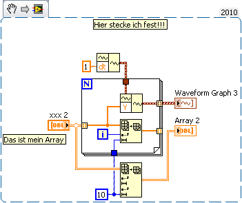

Ich habe euch jetzt ein Bild von meinem Array gemacht und ein VI, das die wichtigsten Sachen enthält.
Hoffe das ist besser als meine Erklärungen. Smile
Danke euch!
P.S.: Das Array hat in diesem Beispiel nur 3 Kanäle mit je 128 Werten. Da ich den Server im Moment nur simuliere und keine Lust hatte 168 Kanäle zu erstellen.
Rene

steckst du bei einer einfachen FOR-Loop fest? So etwa:
Zitat:heißt Autoindex das die For-Schleife selber merkt wann sie zu ende ist?
Bedeutet diese Frage, dass du dir die Grundlagen zu LabVIEW noch nicht angelesen hast? Etwa wie im Link meiner Signatur?
Und wenn wir hier die ganze Zeit über die Dimensionen von Arrays reden: wie kommst du darauf, dass das von dir gezeigte Array nur eindimensional sein soll (in Beitrag#7)?
