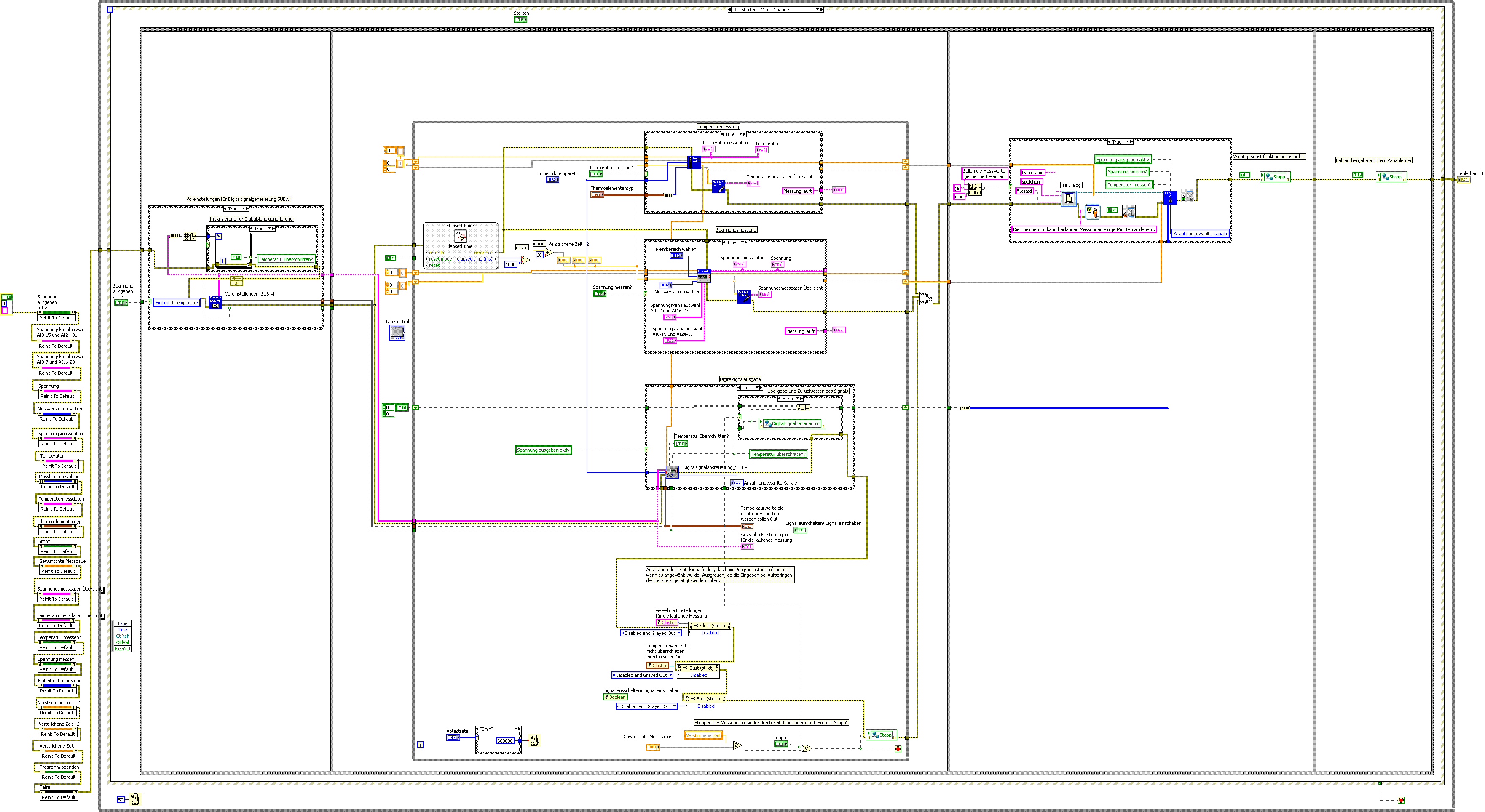

Messung läuft nur einmal durch
habe folgendes Problem:
Mein Programm erfasst Temperaturmesswerte...bei der ersten Messung funktioniert alles tadellos.
Die Messungen danach zeigen jeweils nur noch einen Messwert an und immer den gleichen bei
darauffolgenden Messungen.
Schieberegister sind siehe Anhang eingebaut....müssen diese initialisiert sein/werden?
Und wenn ja wie geht das genau?
Wäre für Tipps und Lösungen dankbar
Gruß Heinz

RE: vi Projekt muss nach jeder Messung neu gestartet werden
Hallo Heinz,
was für ein riesiges BD - mit soviel unnötigem Code...
Tipps:
- ReInitToDefault zum Start des VIs ist mMn unnötig (wenn es als subVI aufgerufen wird)
- viele, wenn nicht alle der lokalen Variablen sind unnötig, etliche davon erzeugen RaceConditions (z.B. "Verstrichene Zeit")
- man muss Bedienelemente nicht in einer Schleife bei jeder Iteration neu disablen, einmal vor der Schleife reicht aus
- Events sollten immer schnell abgearbeitet werden, die Texte in deinem BD deuten auf anderes hin ("Das Speichern kann mehrere Minuten dauern")
- Datentypen sind manchmal nicht korrekt, sichtbar an roten Punkten an Anschlüssen

Hallo GerdW,
vielen Dank für deine Tipps leider hab ich dieses Programm nicht selber entworfen und davor auch noch nie etwas in labview programmiert...deshalb kann ich damit leider nicht viel anfangen. Aus diesem Grund möchte ich das Programm auch nicht verbessern (z.B. kürzere Speicherzeiten) sondern einfach dass sich mehrere Messungen nacheinander ausführen lassen.
Hast du mir dazu vielleicht einen Tip oder kannst mir die Initialisierung der Schieberegister erklären? Das hat bei mir leider nicht zum gewünschten Erfolg geführt
Beste Grüße Heinz
21.10.2011, 09:29 (Dieser Beitrag wurde zuletzt bearbeitet: 21.10.2011 09:29 von GerdW.)
Beiträge: 17.528
Hallo Heinz,
beseitige die RaceCondition bei "Verstrichene Zeit" und deine Messschleife sollte um einiges besser laufen...
(Hintergrund:
Die lokale Variable wird wohl eher abgefragt als das Terminal geschrieben und liefert so den Wert der vorausgegangenen Messung. Dies führt aber zum sofortigen Beenden der Messschleife nach dem ersten Durchlauf...)

@ GerdW,
jetzt weiß ich was du meinst =)
kann es aber leider nicht praktisch umsetzen.
Wärst du so nett und packst die Änderungen in ein Blockdiagramm und
lädst sie hoch?
21.10.2011, 11:38 (Dieser Beitrag wurde zuletzt bearbeitet: 21.10.2011 11:41 von GerdW.)
Beiträge: 17.528
Hallo Heinz,
lebst du in der irrigen Vorstellung, ich würde dein Bild komplett "abmalen", in ein VI umsetzen und dann den Fehler beheben?
Zitat:kann es aber leider nicht praktisch umsetzen.
Lokale Variable "Verstrichene Zeit" löschen, Draht ziehen zum Terminal "Verstrichene Zeit". Nicht wirklich schwer...

Mahlzeit,
nein natürlich nicht hab mich auch blös ausgedrückt sorry dafür....
Da ich mit den Begriffen lokale Varibale und Terminal nichts anfangen konnte bzw. nicht
wirklich wusste wo diese Schaltflächen sitzen hatte ich gedacht du könntest sie ja z.B.
in das Blockdiagramm einzeichnen/durchstreichen und nochmal posten.

Hallo Heinz,
Zitat:Da ich mit den Begriffen lokale Varibale und Terminal nichts anfangen konnte
Siehe Link in meiner Signatur.
Zitat:in das Blockdiagramm einzeichnen/durchstreichen
1) Da ist kein BD, nur ein Bild davon.
2) Da sind etliche Terminals ohne Label (oder Label ausgeblendet) - woher soll ich wissen, welches das richtige ist? Du dagegen müsstest nur per Rechtsklick nachschauen...
21.10.2011, 13:52
Beitrag #20
heinz123 Offline
Beiträge: 10
Registriert seit: Oct 2011
Ok hab die Variable für "verstrichene Zeit" aus dem Blockdiagramm gelöscht und das "größer gleich" Zeichen mit dem Terminal für die "verstrichene Zeit" verbunden...
Ergebnis: leider keinerlei Änderungen Sad
Trotzdem vielen Dank für deine Bemühungen!
