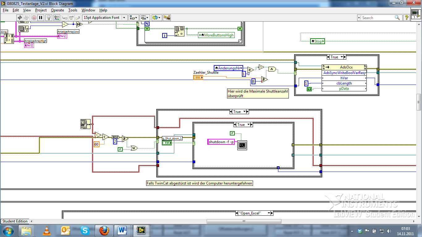

ich muss das Thema nochmal aufwärmen.
Da tut sich gar nichts wenn der True Fall ausgeführt wird vielleicht hab ich was falsch gemacht ? funktioniert ja zwecks aufrufen wie ein sub.vi?

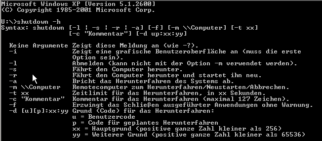

"shutdown -f -p" ist kein gültiger Aufruf, da die Option -p gar nicht existiert.
Schau dir nochmal die Hilfe zur Funktion an...

/p Schaltet den lokalen Computer ohne Zeitlimitwarnung aus.
Kann mit den Option /d und /f verwendet werden.
??? Verstehe ich nicht ist das die falsche Hilfedatei ???

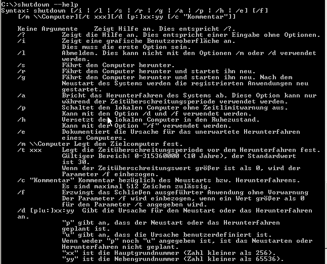

(14.11.2011 08:00 )SeBa schrieb:  "shutdown -f -p" ist kein gültiger Aufruf, da die Option -p gar nicht existiert.
Also bei mir gibt es diesen Paramter und ich habe das VI so wie ich es hochgeladen habe getestet. Vileicht hängt es vom Betriebssystem ab. Ich verwende Windows 7 (64Bit).

14.11.2011, 10:18
SeBa Offline
Beiträge: 2.025
09SP1 & 10 FDS
65xxx
RE: Shutdown/Herunterfahren ohne Benutzerinteraktion
siehe screenshot

14.11.2011, 10:28
Hier ein Screenshot aus Win7, da ist /p schon bekannt:
14.11.2011, 10:30
Ome Offline
Beiträge: 109
Registriert seit: Nov 2009
12XXX
(14.11.2011 10:12 )Ome schrieb:  Vieleicht hängt es vom Betriebssystem ab. Ich verwende Windows 7 (64Bit).
Damit wissen wir ja jetzt, dass es vom Betriebssystem abhängt da du XP nutzt...
