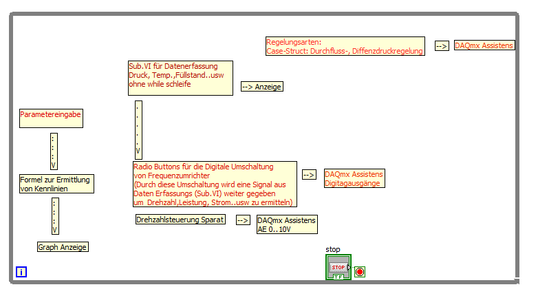

(28.02.2012 16:09 )NWOmason schrieb:  [quote='sissi' pid='134330' dateline='1330434294']
Wie kann ich dieses Fehler beheben? Ich habe an Verbraucher und Erzeuger gedacht, aber leider hat auch nicht funktioniert.
Mit Queues und Erzeuger/Verbraucher ist das schon mal der richtige Weg. Was und wie hast du es denn bis jetzt programmiert?
(28.02.2012 15:52 )sissi schrieb:  Ich habe auch daran gedacht, aber ich kann das nicht machen, denn ich benutze eine DAQmx- Assistens für Digitalausgänge die ich über Radio Buttons(Multiplexer) bekomme und diese DAQmx- Assi darf nicht außerhalb der Haupt-while schleife sein, sonst muss ich mit Queus bzw. erzeuger und verbracuher arbeiten und das will ich nicht.
hast du vielleicht andere vorschlag?
Ein paar Ansätze:
- DAQmx-VIs anstatt dem DAQassi verwenden
- Producer/Consumer mit Queues wählen
- alternativ mit Globale Variabeln arbeiten (Die unschönere Variante)
Beste Grüße,
NWO
Hier ist das Schema von meinem Programm: siehe Anhang
Soll ich was zusätzliches betrachten? oder ist es richtig so (Einfach und unkompliziert)
