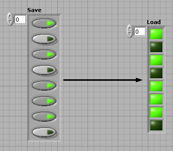

' schrieb:nur würd ich gerne wissen ob die Möglichkeit besteht, dass das Programm auch nach schließen und erneutem öffnen von LabVIEW noch anzeigt, welche Messung als letztes lief?
Eine erfolgreiche Messung wird sich ja wahrscheinlich (ist aber rein spekulativ) durch vorhandene Messwerte auszeichnen.
Du kannst also beim Programmstart prüfen ob in der Messdatei an den entsprechenden Stellen Werte stehen oder nicht.

' schrieb:@dimitri: ich kenn mich bei sowas leider noch zu wenig aus, ich hab in dieser Beziehung noch nie mit ner cfg zu tun gehabt
Ja und? Wo ist das Problem ... irgendwann ist immer das erste Mal.
- Datei I/O-Palette -> Konfigurationsdatei-VIs
- Hilfe durchlesen
- Programm erweitern: Beim Beenden des Programm eine Konfigurationsdatei mit deinem relevanten String beschreiben. Beim Starten des Programms die Konfigurationsdatei lesen und die LED's schalten. Fertig.

Danke dimitri,
da stellt sich bei mir jetzt grade die Frage was sinnvoller ist, bzw wo sich weniger Fehler einschleichen.
Soweit ich das jetzt verstanden habe übernehme ich bei deiner Option den Status, wenn das Programm beendet wird, der mir anzeigt, was abgearbeitet wurde.
Wenn das von SeBa machbar wäre, würde, wenn ich das richtig verstehe, das Programm alle Tabellenblätter überprüfen, und wo etwas geschrieben wurde, wird ein true ausgegeben, ansonsten ein false...
Ich würd mich gern mit beiden Themen beschäftigen, um am Ende die für mich besser Option wählen zu können...

LowBudget dimitri Lösung:
Excel-Variante:
Datei auswählen (aber hier musst du dann wissen welche... Pfad als String speichern in txt), öffnen, Blätter auslesen, durch alle Blätter durchgehen und schauen ob Werte vorhanden (wo die sein müssen, musst du wissen..), entsprechend boolsches Array ausgeben.
Die Teilschritte haben wir ja zum größten Teil schon durchgekaut, daher kannst du ja den Anfang machen und bei Problemen nachhaken.

Na also soweit ich das prinzip versteh... Ich stelle ja vor jeder Messung ein, in welches Excelfile und in welche Tabelle ich meine Daten haben will. Deshalb dachte ich, dass ich den Ausgang von dem Vi gleich als Eingang für meinen Status nutzen kann (also als Angabe, in welchem Excelfile gesucht / überprüft werden soll). Ich wollte mir damit eigentlich nur ersparen, dass ich das zwei mal angeben muss (also den Pfad), aber da komm ich wohl ned drum rum...
Vielleicht hab ichs vorher umständlich / unverständlich geschrieben, ich versuchs nochmal. Ich will damit eine Option erzeugen, damit der Benutzer sieht, welche Messungen von dieser Messreihe bereits durchgeführt wurden... Deshalb fand ichs auch sinnvoller, direkt in den Daten zu suchen wo schon was ist und wo nicht. Wenn nun das Programm geschlossen wird soll halt trotzdem, wenns neu gestartet wird, der benutzer wissen, welche Messungen schon gemacht wurden.
Bei der Version von dimitri kapier ich leider ned ganz, was passiert, wenn ich eine neue Messreihe starte. Das Programm weis ja in dem Fall ned ob das jetzt zur alten oder zur neuen Messreihe gehört, oder?

-> Um DAU-konform zu programmieren, musst du dann aber die Datei auswählen lassen, schauen welche Messung noch offen ist und nur diese als Auswahl anbieten. Die erledigten Messungen kannst (musst du aber nicht) zum Überschreiben anbieten.
-> siehe oben: Dateiauswahl -> Statusabfrage -> Tabellenblatt-(Messung)auswahl.
Da reicht die Dateiangabe einf´mal vollkommen aus.
-> Jau. Ist beides ein Weg...
-> Mein Beispiel überschreibt jedes Mal den Inhalt der Datei. Du kannst aber durchaus eine Check.txt für jede Exceldatei erstellen. Einfach den Exceldateinamen mit einem .txt dahinter. Sucht der User dann die Exceldatei aus, schaust du in der entsprechenden txt was schon erledigt ist.

Moin,
Ich will zwar Versuchen, das auch noch mit dem überprüfen der Daten in den Exceltabellen zu realisieren, hab jetzt aber mal das so in die Richtung gebaut, wie dimitri das vorgeschlagen bzw. SeBa kurz dargestellt hat!
Allerdings speichert es mir immer nur den letzten Wert ab und nicht alle, die bereits gelaufen sind. Mit der Konstante vom Cluster hab ichs iwie auch ned geschafft.
Wo ist den da mein Fehler?? Liegt das daran, das ich das Array auflöse, oder liegts an der Case Struktur??
