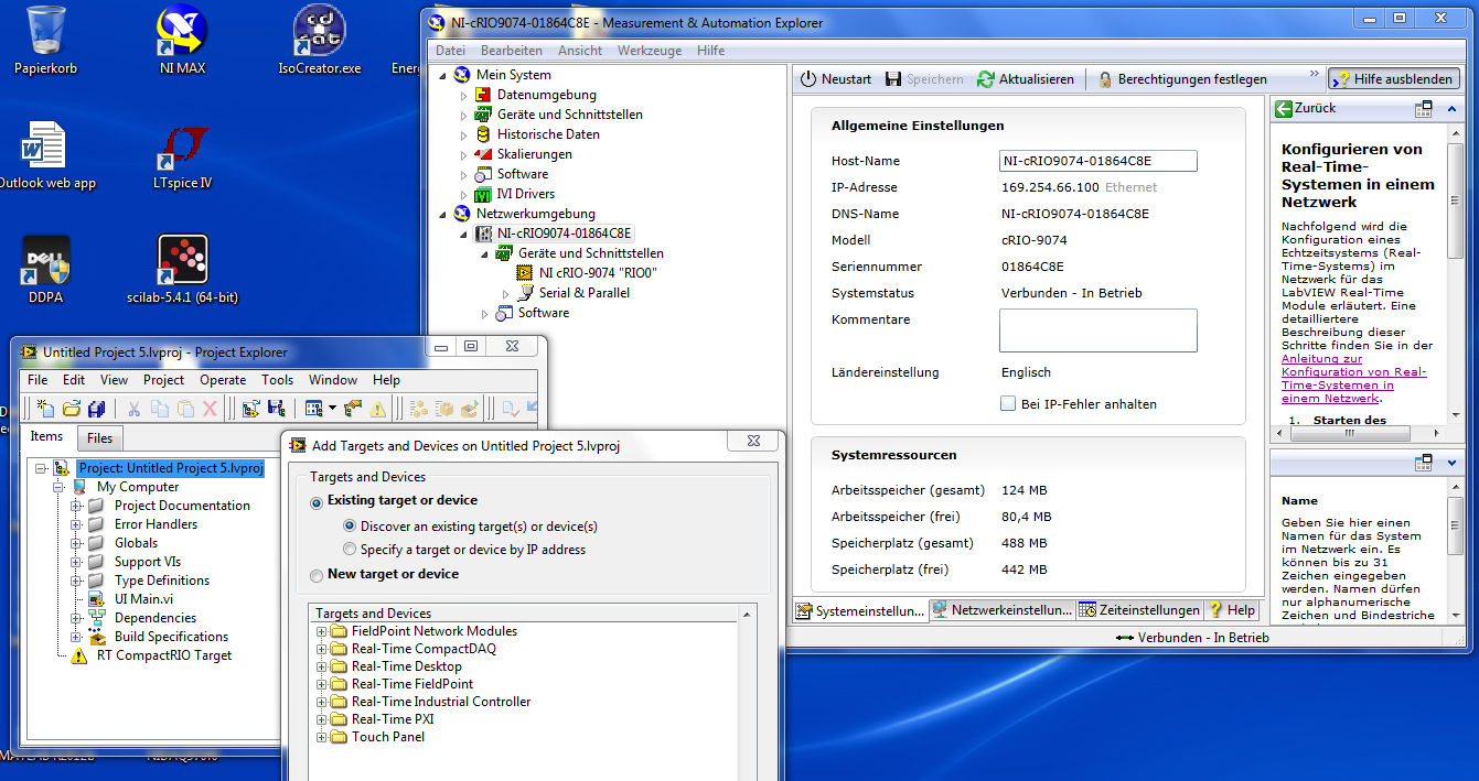

Das war ein Screenshot aus einem Tutorial, so wie ich es gerne hätte. Habe versucht "Realtime cRIO" nachzuinstallieren, weil es eben bei mir fehlt.
Hier der Screenshot von meinem LabVIEW-Laptop, mit "In Betrieb" befindlichem cRIO sowie funktionierender IP, siehe hinteres Fenster:

Hallo Gruenlein,
du kannst nur ein cRIO in einem Projekt haben. Lösche also einfach das vorhandene cRIO aus dem Projekt und probiere es dann noch einmal...
Oder:
Erstelle ein komplett neues und leeres Projekt und füge dann ein Target hinzu...
Oder:
Erstelle ein neues "Echtzeit-Projekt" über den Assistenten im Startbildschirm...

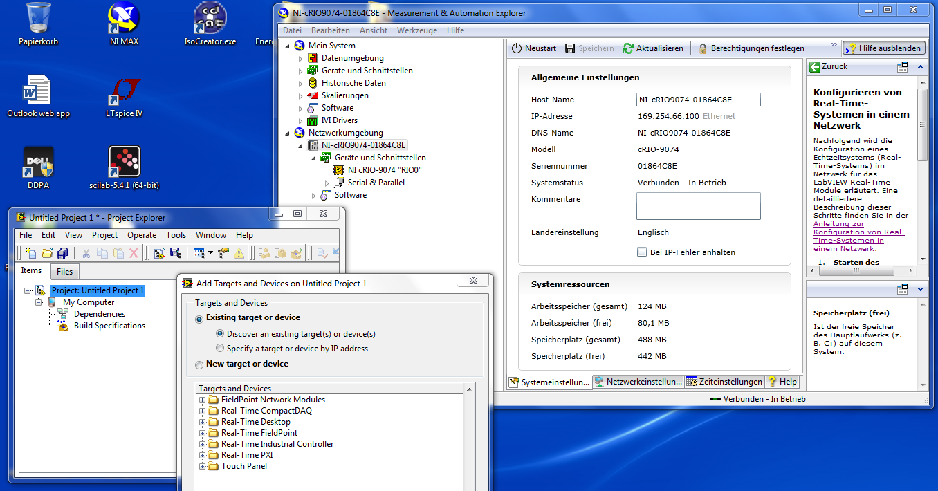

Leider kein Erfolg, selbe Auswahlmöglichkeiten, immernoch ohne "Realtime cRIO":
Auch ein neues "Echtzeit-Projekt" brachte keinen Erfolg.

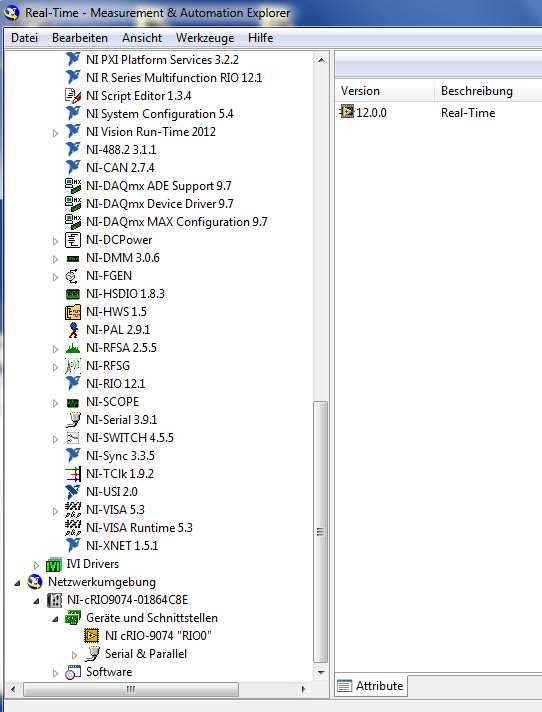

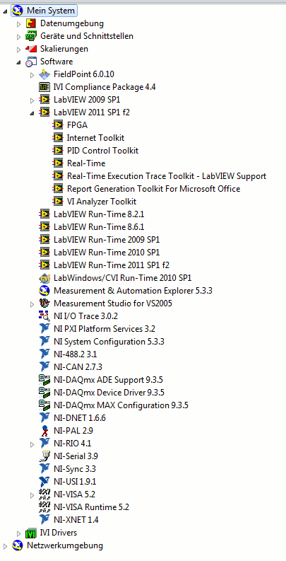

dann würde ich auf eine fehlerhafte/unvollständige Softwareinstallation tippen. Was ist denn alles installiert?
Das siehst du im MAX unter "Software"... (Bei mir sieht's wie im Anhang aus.)
Hallo Gerd,
sieht so aus, als wäre alles installiert bei mir. Ich denke ich rufe mal einen NI-Techniker an...

(18.07.2013 10:33 )gruenlein schrieb:  Leider kein Erfolg, selbe Auswahlmöglichkeiten, immernoch ohne "Realtime cRIO":
Hmm Dein cRIO hat ja noch eine typische Link Local IP. Verpass dem Teil mal ein IP-Adresse, die mit deinem Netzwerk und/oder deinem Rechner kompatibel ist.
Macht das denn etwas aus? Habe über Crossoverkabel Laptop und cRIO im gleichen subnetz verlegt.
Update nach dem Telefonat mit dem Techniker: cRIO verträgt sich nicht mit der LabVIEW 2012 Installation, weil hier Realtime Version 12.0.1 zu 12.0.0.1 nicht zusammenpasst. Empfehlung des Technikers: er schickt mir nen Link, wo die alten Treiber drauf sind die ich dann neu installieren muss (sowohl auf Chassis als auch auf dem Laptop)
