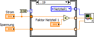

Mal eine Idee/Vorschlag dazu:
Das subVI rechts übernimmt die Ausgabe der Werte per AO (umgerechneter Strom- und Spannungswert). Über den dritten Parameter (ein Enum) könntest du auch gleich die DO passend schalten...
Beachte, was an den Selektor der Case-Struktur angeschlossen ist. In der Kontexthilfe steht, was man so alles in der Case-Auswahl eintragen kann!

ich komme nicht so ganz klar mit dem enums. an sich bräuchte ich ja 3 enums (netzteil 1,2 und 3), bei denen ich jeweils ne andere Schalttopologie habe.
Wie lege ich denn fest dass enum 1 von 0-2 A, enum 2 von 2-30 A usw. benutzt wird.
Brauche ich zusätzlich dazu nicht noch eine sequenz struktur, weil die reihenfolge Werte nehmen -> Netzteil ansteuern (bis Prüfung beendet) -> Brücke schalten / Prüfung durchführen -> (Prüfung beendet) vorgegeben ist.
17.10.2013, 07:18
RE: Schaltung mit DAQ realisieren
Du brauchst nicht 3 Enums, sondern ein Enum (-Control) mit 3 Werten...und die musst du an eine Case-Struktur anschließen, und die Cases eben entsprechend füllen.

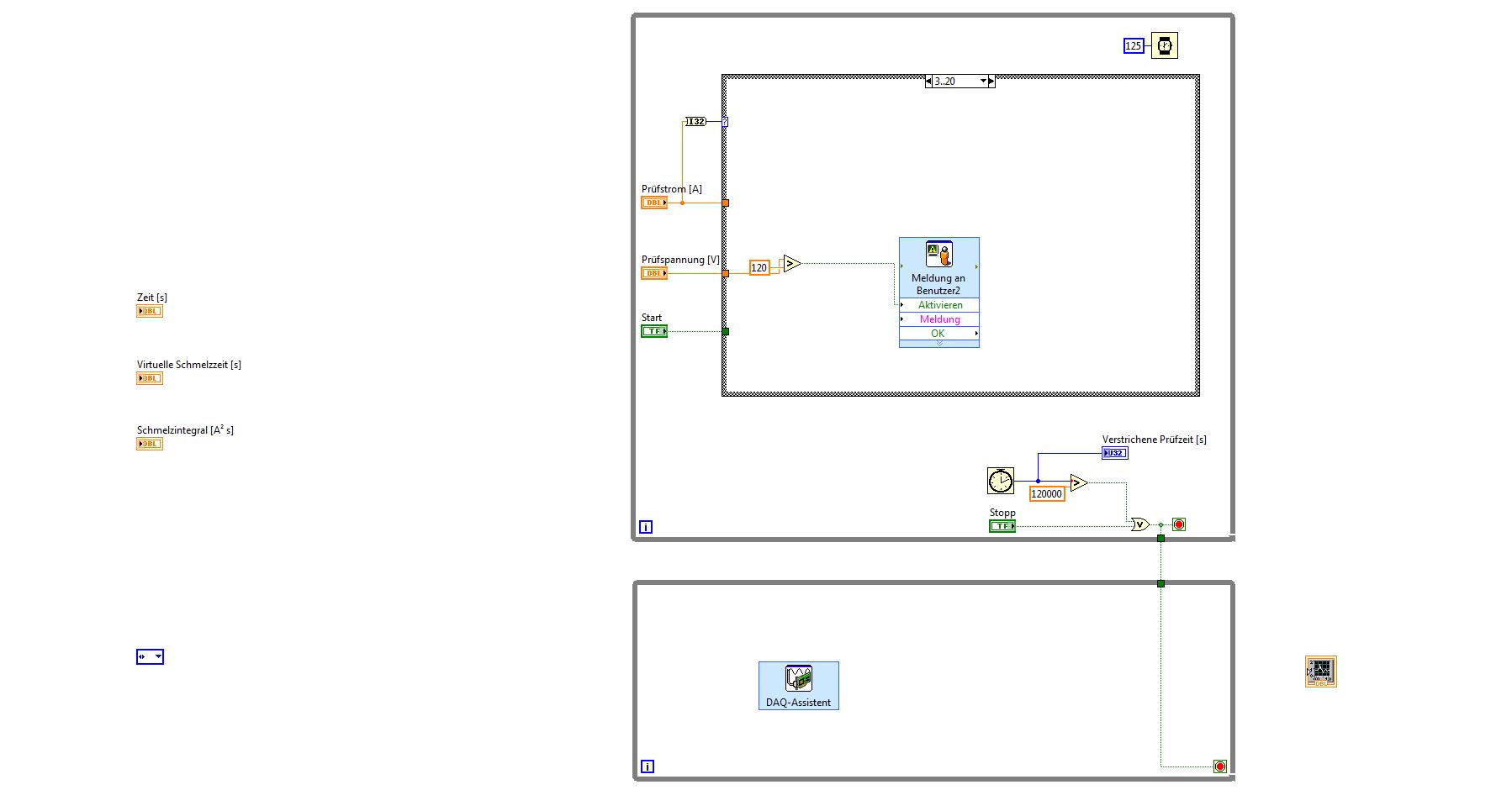

ok, ich komme immernoch nicht ganz klar mit den Messungen zum beispiel.
Eine Frage zu der case struktur: Der obere Anschluss muss ja je nach Netzteil anders belegt sein? In dieser Case Struktur sollen doch alle 3 Netzteile angesprochen werden können, das entspräche dann 3 Anschlüssen?
Nur der erste Case ist ja vom Strom abhängig, nachher spielt das keine Rolle mehr. Doch als Bedingung für die andereren Cases muss ich dann ja auch einen Stromwert angeben? Das ist für mich nicht ganz ersichlich.
Wann nach Case 1 startet denn Case 2? ja w enn die bedingung von 2 erfüllt ist, aber die Bedingung entspricht doch Case 1?
Wie binde ich den Start Button mit ein? Derzeit ist dieser ja ohne Funktion, die schleife läuft direkt los. Im Programm später soll der Anwender ja erst durch betätigen von Start den Programmablauf starten können.
DIe Zeit in der Schleife stellt er mir auch nicht gut da, da scheint was nicht ganz richtig zu sein.
Ich habe einfach mal n bild drnagehängt und bin für jede Hilfe danbar.

Hallo Lifter,
Zitat:Eine Frage zu der case struktur: Der obere Anschluss muss ja je nach Netzteil anders belegt sein? In dieser Case Struktur sollen doch alle 3 Netzteile angesprochen werden können, das entspräche dann 3 Anschlüssen?
Du willst deine Netzteile anhand des Stromes auswählen (so hatte ich das verstanden), also gilt:
Code:
IF Strom < 2 THEN
   Netzteil(1, Strom, Spannung)
IF Strom >= 2 AND <10 THEN
  Netzteil(2, Strom, Spannung)
IF Strom >=10 THEN
  Netzteil(3, Strom, Spannung)
Du hast also eine Case-Struktur mit 3 Fällen (weil 3 Netzteile). Jeder Fall ruft aber die gleiche Funktion "Netzteil" auf, es werden nur angepasste Parameter übergeben (hier: Nummer des Netzteils, Strom- und Spannungswert). Die Funktion "Netzteil" rechnet anhand des Parameter "Nummer" den Strom in die gewünschte Spannung um und gibt beide Werte als AO aus.
Fertig.
Nichts für ungut, aber hast du überhaupt schon einmal programmiert? Irgendeine Vorstellung von Abläufen und Vorgehensweise?

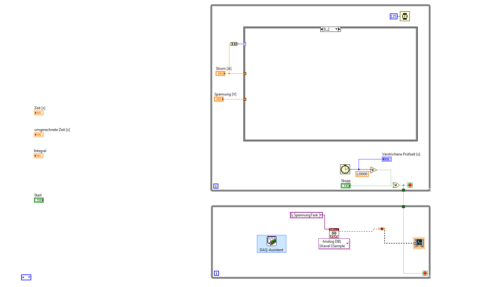

so ich habe jetzt eine case struktur erstellt mit den 3 bedingungen für den strom und einer meldung wenn die gewählte spannung nicht zu dem strom passt.
Wenn ich jetzt ein sub VI zur ansteuerung der netzteile erstellen möchte muss ich ja im anschlussfeld zunächst strom und spannung nach links zu den eingängen legen, rechts aber einen ausgang setzen, der mit dem frontpanel verknüpft ist. Aber der Ausgang des Sub VI`S soll doch direkt an die Netzteile gegeben werden.
Danach hab ich den ersten teil des zustandsautomaten fertig, jetzt wird je nach netzteil und stromwert (maßgeblich für das zuschalten der jeweiligen shunts in den kreis) eine bestimmte schalttopologie zugeschaltet, also über DO`s ein paar Relais angesteuert. Hierfür bräuchte ich doch schon wieder eine Case Struktur? Geht Case Struktur in Case Struktur?
Mir fällt das ein wenig schwer, das in LV umzusetzen. Ich weiss ziemlich genau was ich machen möchte.
Anbei ein Bild vom Blockdiagramm, in dem Case sind 4 Zustände je nach Stromwert und einen weiteren Zustand wenn Stromwert ausserhalb des bereichs liegt.
