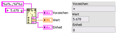

Zur Stringauswertung:
Es gibt da die tolle Funktion ScanFromString. Wenn du die mit einem Formatstring "%s%.;%f%s"nutzen würdest, bekämst du ruckzuck Vorzeichen, Wert und Einheit geliefert:

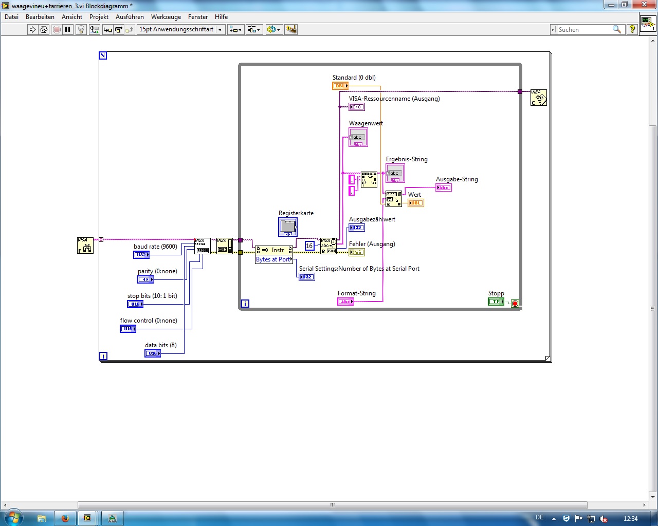

RE: Fehlermeldung: ungültiger Attributstatus
Meintest du das so?
06.03.2014, 12:38
Beiträge: 17.529
Hallo Junkie,
in etwa…
- Man kann die vom VISAResource gemeldeten Schnittstellen noch nach COM-Ports filtern, sonst testet man hinterher auch irgendwelche Parallelports oder irgendwas anderes…
- Für einen Verbindungscheck reicht es aus, VISARead aufzurufen. Die ganze Auswertung der Botschaft ist da nicht nötig.
- Wozu hast du da BytesAtPort drin? Du fragst doch konstant 16 Bytes ab!?

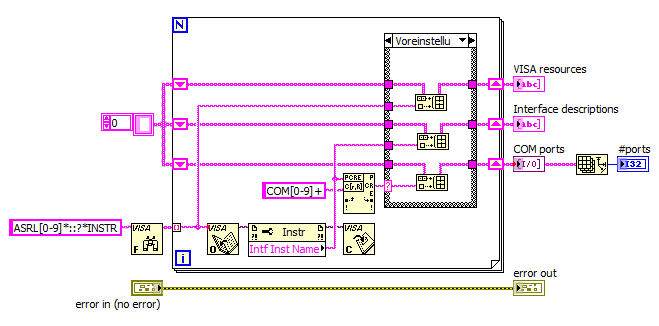

noch ein Bild zum VISAResource:
So scanne ich COM-Ports.
Ich bin mir sicher, dieses Bild schon einmal hier gepostet zu haben…
Zitat:so richtig funktioniert das oben noch nicht
Das ist sicherlich keine Fehlermeldung/-beschreibung von LabVIEW…

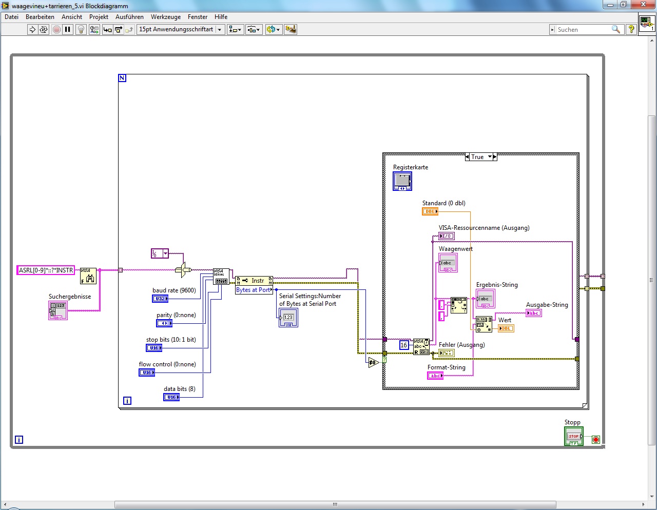

Ich hab das jetzt nach langem werkeln irgendwie hinbekommen, zumindest erkennt er an meinem Rechner die beiden Schnittstellen automatisch und verwendet sie. Ich hab mir das so gedacht, falls bytes anliegen (for-schleife), dann true und dann auslesen, while bis jmd stop drückt, siehe Bild. Klingt für mich logisch, aber ich bin ja auch ein ziemlicher Laie was LV betrifft. Vielleicht könnte man die Bedingung noch etwas eleganter machen?
