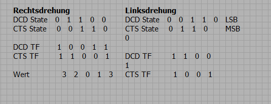

Die Aufgabenstellung ist doch klar. Um meinen Prof zu fragen ist keine Zeit mehr.
Ich versteh die Schaltung einfach nicht und was macht der Inkrementalgeber genau?
Was ist CTS DCD?

Hallo Oaky,
Zitat:Die Aufgabenstellung ist doch klar.
Solange du selbst noch nicht einmal weißt, wozu der Schieberegler und die Automatentabelle da ist, wohl kaum.
Und wenn du das nicht weißt, wie sollen wir das dann wissen?
Zitat: Um meinen Prof zu fragen ist keine Zeit mehr.
Das ist nicht unser Problem. Du hättest ihn aber auch schon vor 4 Stunden fragen können…
Zitat:was macht der Inkrementalgeber genau?
Wikipedia?
Zitat:Was ist CTS DCD?
Nichts, was üblicherweise mit einem Inkrementalgeber zu tun hat.
Wikipedia?

Kannst du mir jetzt helfen oder nicht? Die VI hab ich doch hochgeladen!
Also verstehst du die Schaltung auch nicht?

Hallo Oaky,
Zitat:Kannst du mir jetzt helfen oder nicht? Also verstehst du die Schaltung auch nicht?
Dein Freund hat schon ca. 50% programmiert:
- Man kann die IndexArray-Operationen zusammenfassen udn damit vereinfachen…
- Du musst das "CTS DCD"-Array noch mit Werten versehen…
- Du musst noch eine Erkennung der Zustandsänderung programmieren: momentan wird zwar der aktuelle Zustand erkannt, aber nicht mit dem vorherigen verglichen. Und genau dieser Vergleich macht einen Inkrementalgeber aus…
- Dein Freund hat die Wartezeiten aus der Vorlage entfernt: Böser Fauxpas…
Ja, ich verstehe die Aufgabe bzgl. der Gebersimulation. Jetzt musst du meine Kommentare umsetzen…
Was diese Automatentabelle soll, musst du deinen Prof fragen!
Zitat:dass wohl Lines eines RS232 als DI missbraucht werden. Wieso? KA
Das hängt wohl damit zusammen, dass Oaky eine LED am COM-Port angeschlossen hat.
Alles so Dinge, die der OP lieber für sich behält und nicht gewillt ist, weiter zu erläutern oder zu hinterfragen…

(19.09.2014 12:16 )jg schrieb:  CTS und DCD deuten darauf hin, dass wohl Lines eines RS232 als DI missbraucht werden. Wieso? KA
Danke, hab ich gerade auch entdeckt. Smile
CTS: Clear To Send = Sendebereitschaft
DCD: Data Carrier Detect = Empfangssignalpegel
Aber was bedeutet das für meine Schaltung?

(19.09.2014 12:20 )GerdW schrieb:  - Du musst das "CTS DCD"-Array noch mit Werten versehen…
Und dafür gibt es sogar ein paar Beispiele auf dem FP:

(19.09.2014 12:20 )GerdW schrieb:  Dein Freund hat schon ca. 50% programmiert:
Ich dachte die Aufgabe wär fertig... Bahn
- Wie soll ich die IndexArray-Operationen zusammenfassen? Und welches Array meinst du, das obere oder untere?
- Ich glaube die Werte werden über das Frontpanel vergeben. Versteh aber nicht, was die 4 CTS/ DCD-Lampen zu bedeuten haben.
