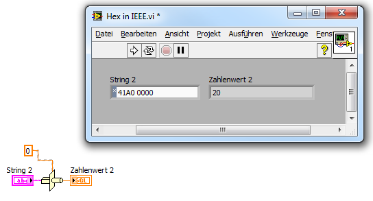

so, bin immer noch am Kämpfen. Mit den Lösungsvorschlägen von GerdW komm ich leider nicht weiter, sodass ich euch mal ein VI als Beispiel angehängt habe. Ich bekomme von meinem Gerät die DATA zurück und muss diese über IEEE umwandeln, ein Lösungsversuch ist mit dabei bei welchem ich die Daten versuche zu einem String zu verknüpfen und dann umzuwandeln. Zudem ist nochmal die Variante mit String eingeben und über Typecast umwandeln dabei, welche ja auch gut funktioniert, ich nur nicht weiß wie ich meine Eingangsdaten auf dieses oder ein anderers funktionierendes Format bekomme.
Was mir Labview bei sämtlichen Versuchen macht, ist dass er meine 41A0 (hex) als 65 160 interprätiert bzw. bei anderer Darstellung mit der ASCII-Hex-Tabelle in 34 31 41 30 umwandelt und dies dann in die Zahl konvertiert.
Was ich aber möchte, ist dass er das ganze als 4 1 A 0 interpretiert (bin 0100 0001 1010 0000) und dies dann in eine Zahl konviertiert (sodass ich 20 als Ergebnis erhalte).
Ich hab mich glaub ich inzwischen so festgefahren, dass ich keine Ahnung mehr habe was ich noch probieren soll. Komm irgendwie hier mit LabView nicht zurecht.

Außerdem, weiß ich nicht, was du hast: Dein VI funktioniert doch!
Beweis:
Dummerweise hast du keine Daten in deinem "Modbus Data Unit" hinterlegt, sodass wir immer noch nichts über deine zu wandelnden Daten wissen…

was meinst du mit keine Daten hinterlegt? Ich habe hier einfach von Hand Zahlen eingetragen (siehe Screenshot).
das der untere Teil funktioniert ist mir schon klar, ich möchte aber dass der obere Teil auch als Ergebnis 20 ausgibt, da ich meine Daten nur über Data hineinbekomme und nicht händisch in String 2 eintrage.

Ein FLOAT-Wert belegt im Speicher 4 Byte, du arbeitest aber nur mit 2 Byte. Da stimmt was nicht.
Und bitte nach dem Werte eintragen noch auf "Make Current Value Default" klicken und speichern, sonst bringt das nichts.

wenn du einfach einen der Vorschläge von hier anwenden würdest, wärst du am Ziel.
Aber du musst ja eine DBL-Matrix erstellen, um daraus wieder Elemente zu indizieren. Dann wandelst du die DBL-Werte in hex-formatierte ASCII-Strings um, die du dann wiederum per Typecast in "vernünftige" SGL-Zahlen umwandeln willst. Das hört sich schon sehr beratungsresistent an…
Aber anscheinend schaffst du es nicht, eine vorhandene Lösung auf deine Daten anzuwenden:
    Wall
Oder direkt ohne Umweg über den U32:
Wobei sicherzustellen ist, dass du die korrekte Anzahl von 4 Bytes bereitstellst - auch das hast du ja noch immer nicht geschafft…

Danke, da stand ich grad total auf dem Schlauch. Jetzt funktioniert es wie gewünscht.

Nachtrag: Wenn du die Daten per Modbus bekommst, dann musst du für einen Float-Wert zwei U16-Register auslesen, nicht nur eines!
