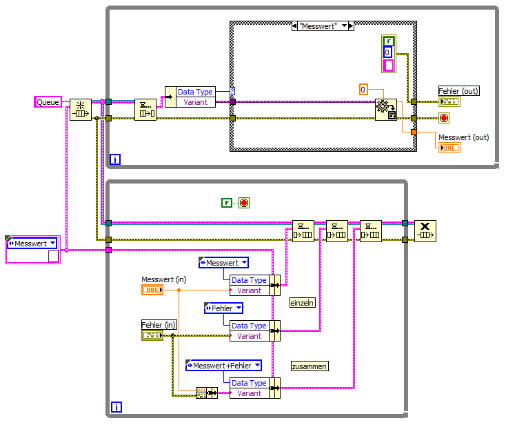

Ich meinte natürlich eine Ereigisstruktur.
Ich glaube jetzt schreiben wir aneinander vorbei und ich bin jetzt gänzlich verwirrt Wink
Also nochmal langsam zum mitschreiben:
Ich habe dieses beiden (Links zu) Beispiele:
1. Using Variants to Pass Multiple Data Types Through a Single Queue
2. Using Multiple Data Types within a Queue
Auf das in 2. angehängte "Multiple Data Types Queue(Variant).vi" basiert das von mir Programmierte und in Beitrag #9 angehängte vi.
Nach den beiden Antworten von dir:
"das Beispiel, was du da rausgesucht hast, ist doch prima. Warum hast du es dann nicht exakt so, wie es präsentiert wurde, nachprogrammiert?"
und
"Die erste Variante ist also mit deiner quasi gleichwertig und dazu noch universeller/einfacher einsetzbar"
hatte ich erst mal mein vi verworfen und wollte auf Basis von 1. es nochmal versuchen und dort gibt es eine Ereignisstruktur. Hier werden alle Ereignisse die ich manuel am Frontpanel durchführe via Queue/Cluster/Variant.. in die zweite Schleife transportiert.
Ich habe jetzt nicht verstanden wie ich alle Daten ohne diese Struktur nach unten bekomme.

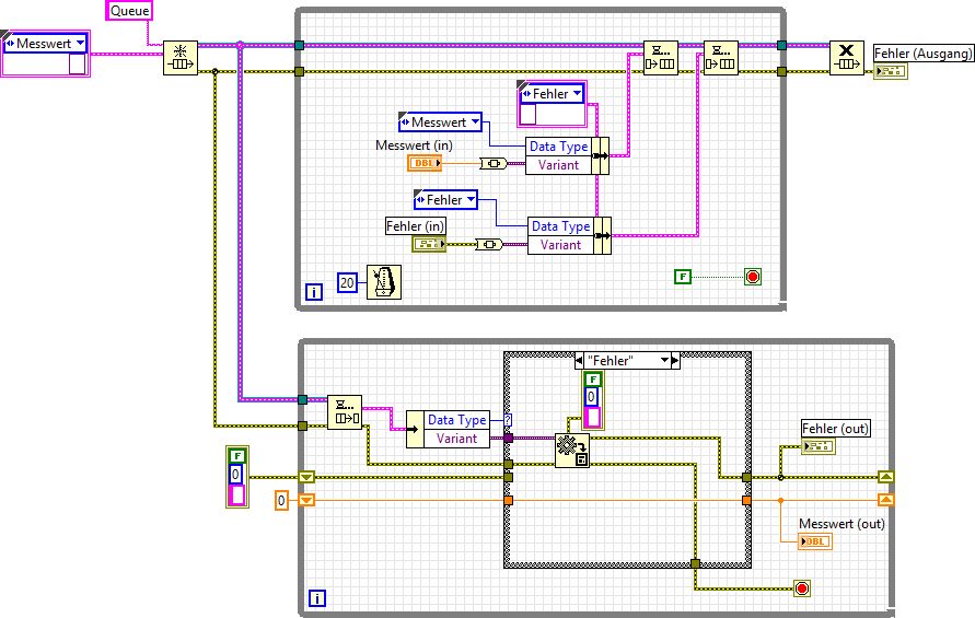

07.08.2015, 10:43 (Dieser Beitrag wurde zuletzt bearbeitet: 07.08.2015 10:44 von GerdW.)
RE: Fehlercluster via Queue
Hallo Hansi,
aber ich bekomme dennoch nicht beide Datentypen (Messwer und Fehler) zusammen in die zweite Schleife
Ich habe mal zwei Möglichkeiten gezeigt:
Zitat:noch immer das Problem das wenn die Case Struktur umschaltet eines der Ergebnisse auf einen Wert gesetzt wird den ich angeben muss oder mit "Standard verwenden, wenn nicht verwendet" belegen muss.
Das hatten wir mit den Schieberegistern doch schon einmal gelöst. Warum ist das jetzt wieder ein Problem??? Hmm
(Im Bild bin ich darauf nicht eingegangen, da geht es nur um den Versand der Daten.)
07.08.2015, 12:09 (Dieser Beitrag wurde zuletzt bearbeitet: 07.08.2015 12:10 von hansi9990.)
hansi9990 Offline
Beiträge: 180
Registriert seit: Mar 2015
96xxx
Ah jetzt ja, eine Insel. Wink Jetzt verstehe ich und jetzt ist mir auch klar warum Lucky meinte das ich so "Universeller" bin, wenn ich das mal erweitern möchte dann muss ich nichts an der Queue selbst ändern sondern nur Sender und Empfänger anpassen.
Muss ich dann noch im Receiver ein Case für unbekannte Typen erstellen oder sind das durch das typdefinierte Enum die Vorgaben eindeutig?
Und wiederum herzlichen Dank für deine Geduld mit mir Wink
07.08.2015, 12:16 (Dieser Beitrag wurde zuletzt bearbeitet: 07.08.2015 12:18 von GerdW.)
Hallo Hansi,
Zitat:Muss ich dann noch im Receiver ein Case für unbekannte Typen erstellen oder sind das durch das typdefinierte Enum die Vorgaben eindeutig?
Entweder oder…
Entweder: du erstellst einen "Standard"-Case, der dann greift, wenn ein Enumwert ankommt, der sonst in der Case-Struktur nicht behandelt wird. Da fallen dann Enum-Werte hinein, die du evtl. später neu in der Enum-Typdefinition hinzufügst. Vorteil: dein Receiver ist immer "fehlerfrei", kann aber neue Enumwerte nicht automatisch erkennen.
Oder: du erstellst für jeden Enum-Wert einen Case und keinen Standard-Case. Wenn du dann später an der Enum-Typdefinition etwas änderst, sagt dir LabVIEW sofort, dass du deine Case-Struktur noch um die neuen Enumwerte erweitern musst. Vorteil: du kannst nie vergessen, neue Enumwerte nachzupflegen, da LabVIEW sonst immer einen "broken arrow" zeigt.
