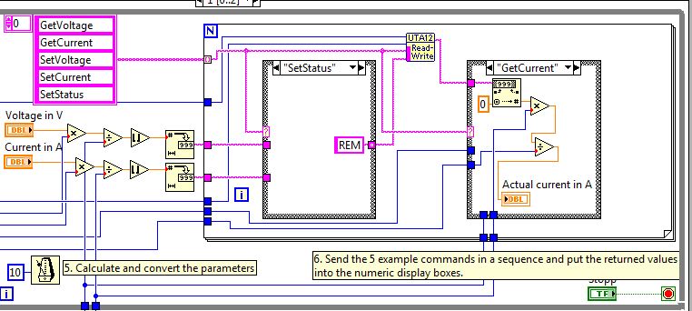

Ich brauche Hilfe Sad Ich versuche seit sage und schreibe 5 Stunden, ein GetVoltage neben dem SetVoltage zu platzieren, ohne den Datenfluss zu verletzen Tongue Ich dachte zuerst, ich könnte einfach einen neuen Case einfügen, aber dann wird ja nur der letzte gesetzte Wert gemessen und ausgegeben -.- Auch mit einer wüsten Schleifen/Case-Konstruktion aus den Beispielen (siehe Bild) hab ich es versucht, das klappt genauso wenig. Ich würde gern einerseits die gesetzten Soll-Werte anzeigen und zur gleichen Zeit die gemessenen Ist-Werte in einem Diagramm darstellen, kann das so schwer sein??
